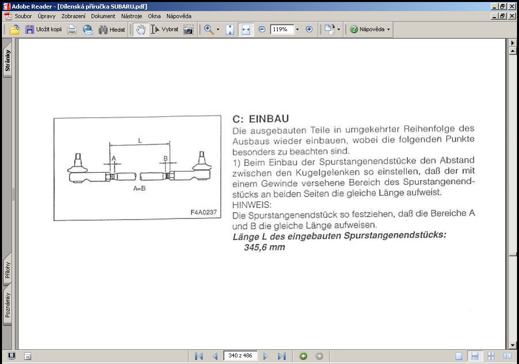

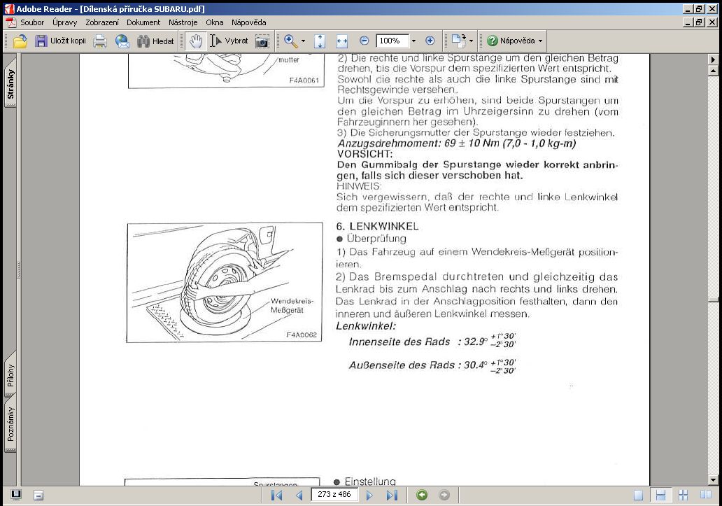

A hodnoty na Libero/nové/
Kontrola úhlů rejdu

Z předpřed odkazu Karla je patrné , že vzdálenost spojovaček od krajních kuláků je 345,6 mm a z toho bych vycházel při nastavení geometrie a tím splníš i základní předpoklad tady probíraného problému. Já ale stejně budu oponovat Karlovi, že celý život jsem po výměně kuláků na spojovačkách snad u všech auťáků co jsem měl řešil zbíhavost tak. že na závitu na jedné straně jsem povolil kontramatku, vyšrouboval kulák, našrouboval nový a dotáhl kontramatku. na druhé straně jsem pak "dolaďoval" zbíhavost . To pomocí trubky z hliníku, ve které byla zastrčena kulatina . Vyžaduje to asistenci ještě jednoho člověka, který přidrží konec trubky ve výši středu kola na běhounu co nejpřesněji ve středu . ( velice často je zde vedena dělicí rovina formy při výrobě a tak je to celkem snadné) konec kulatiny na druhé straně úplně stejně a na ní vyznačit tužkou čárku v místě ponoření do trubky . Stejný postup na opačné straně kola a rozdíl mezi čárkami -jak už jsem psal mezi 0,5 až 1cm ( 3mm je míra pro měření na disku pomocí geometrického zařízení v servisech optickým odečítáním na kalibrovaném "klacku". Byly doby, kdy na STK tohle všechno měřili a povinosti řidiče bylo taky přijet s autem zbaveným od poklic a umytými koly. Za tohle seřízení před STK se platilo asi 160,-Kčs a velmi často vlasně jen za "nasazení" světýlka na ráfek. ( bez vyklepnutí kuláku z oka nelze změnit délku spojovačky a tak mechanik jen prohodil, že TO má stejně vůli v rejďáku a až se vymění , uděláme zbíhavost. A nikdy jsem neslyšel, že by někoho z STK vyhodili za špatnou zbíhavost, ale za zablácená kola ( ono vlastně celý auto) ano.Tenhle postup jsem odkoukal od mechaniků v servisech . Dědek
