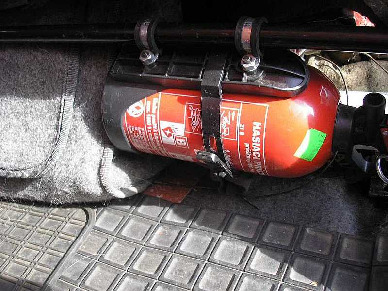

Upevnenie hasičáku pod stredné sedadlo som vyriešil (chystal som výlet do Polska, tam je to v povinnej výbave) takto:
ukazoval som to už na jarnom zraze - výhoda tých objímok je, že hasičák sa dá pootočiť pri skladaní sedadla do dolnej polohy pod sedadlo, takže nezavadzia, a pri vyberaní hasičáku alebo upratovaní pod sedadlom sa zasa dá vyklopiť von a je tam prístup. Klipsna je stále prístupná, takže v prípade potreby je fakt poruke a nezavadzia. Objímky pochádzajú zo železiarstva, asi mali držať káble alebo medené trubky? - sú vystlané gumou, takže nerachotia a nepoškodia rám sedadla pri posúvaní v osovom smere pozdĺž trubky.
