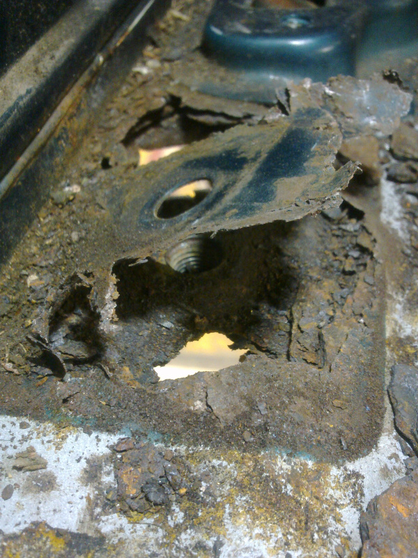

Vysledek letosni zimy nepotesi. Auto kvete na vsech stranach a dneska jsem koukal, ze mam sul "prosaklou" u leveho zadniho drzaku pasu az do kufru... :(
Na to se da rict jen doprd....... :cry:

Jo Lubomire, to urcite jde, ale musi ty nyty byt jeste za co chytit, coz je ten problem, protoze ten levy zadni roh, ktery je vyrazne tepelne namahany od vyfuku, proste trpi cely. Je to hezky videt na vsech tech misusovych opravach: http://misuss.rajce.idnes.cz/klempirina_4/

Lubomíre, když by se opravdu stala ta věc, že by se pás zasekl při bouračce třeba tak v 60km/h, tak věř tomu, že ten člověk zezadu přiletí až k tobě dopředu, nejty se ti okamžitě vytrhnou, je to nápor jako kráva. Neodsuzuju nejtování jako špatnou technologii naopak, ale v tomhle místě je určitě dobrý to celý svařit.

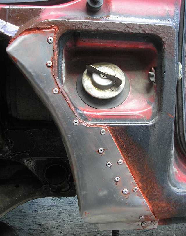

no, ja ten plech vždy zakladám aj zhora ale aj zdola otvoru, takže si myslím, že by sa dal iba ťažko prevliecť cez menší otvor, ale je fakt, že nitovanie sa nedá porovnať s poctivým zvarom, zváračku ale mám iba malú na obalované elektródy, takže s tým nehodlám ubližovať Liberku, (zváranie v polohách skoro nemožné) a ani triodynka u rodičov sa neosvedčila, plechy na Liberku sú tak tenké, že to fakt nehrozí, ostáva nitovacia technológia alebo nákup nejakého predraženého amatérskeho prístroja. Ale moje nitované plechy z môjho prvého zlaťáka dodnes slúžia pri opravách Vladinovho tátoša, čas im neublížil, po odvrtaní zo zlaťáka sa presne hodili na inú karosériu, hih...niektoré boli už aj nerezové, takže ich čaká možno dlhý život. Ale toto je dúfam akceptovateľné:

Lubomíre, je každýho věc jak to dělá. Vyvařuju kvůli funkčnosti co se tejče pevnosti i v tomhle místě na fotce je důležitá pevnost (boční náraz- tuhle si to zkusil otec na vlastní kůži, když by to bylo nejtovaný tak to celý upadne). Ale hlavně estetika- na ty nejty se musí nakydat tuna tmelu aby to nebylo vidět, na plech dáš minimum. Hlavně sváry uvnitř karoserie u libera a nejen u něj ošetříš snadno- všude jsou díry na vystříkání dutin.

Ono to s tou ochranou dutin po vaření není zas tak růžový - zkušenosti potvrzují, že vyvařovaná auta po nějakých třech letech pravidelně opět kvetou. Základní průšvih je v tom, že jak materiál prohřeješ, původní barva v okolí svaru se spálí, nadělají se puchýře a přes ně se k plechu už žádný nástřik nedostane, kdežto vlhkost naprosto bez problému. Asi by pomohlo tu barvu uvnitř dutiny v blízkosti svaru pečlivě odstranit (nevím, jestli to třeba neděláš), ale stejně i po vaření v atmosféře je plech očouzený a mastný, což není ideální podklad pro nástřik. A hlavně ten nástřik hadičkou v dutině kam nevidíš je spíš loterie, někde je barvy moc a jinde nic.
Samozřejmě v pevnostně exponovaných místech s trhacími nýty moc nepořídíš, ale u drobnějších oprav má nýtování lepší perspektivu životnosti.

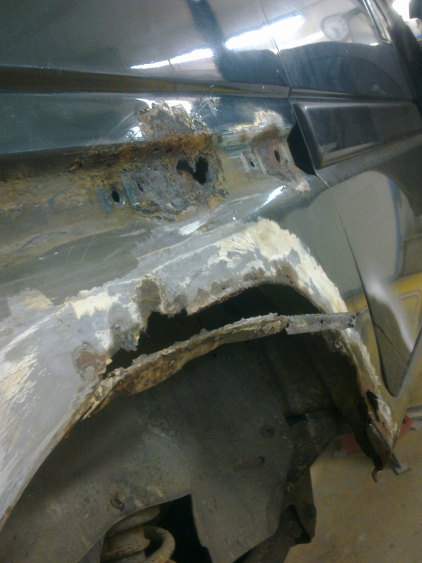

Stav rezavosti meho vozu dostoupil ponekud neunostneho stupne:
opravil jsem pripadne nechal opravit co se dalo. Krasu odval cas, ale snad to zase 2 roky vydrzi.

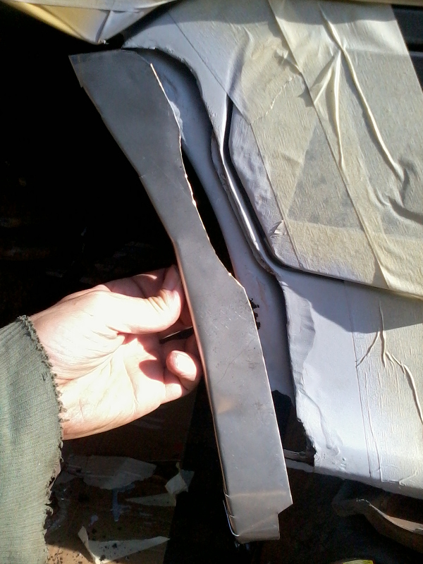

Neco jsem udelal sam - obrousit, body 969 a na to cernou body 950, male dily jsem zkusil jen prilepit, uvidim, zda to bude lepsi nez vareni, zadne zazraky jsem nevymyslel. Mam tu z drivejsich pokusu taky nejake polyuretany, ale strasne spatne se to nanasi. Jinak se mi ozval nakonec klempir Kyncl, ze ma volno, tak udelal ten zadni pas a oba zadni blatniky, povrchovka jen plastidip a barva, neni to zadna krasa, ale aspon tam nejsou diry skrz.
Tady je videt co je pod tou kolejnici od soupacek (obe strany v podstate stejne) - moc nechapu jaktoze to zrovna tady tak rezne. Pak samozrejme rohy od soupacek... tam je videt moje "technologie".
