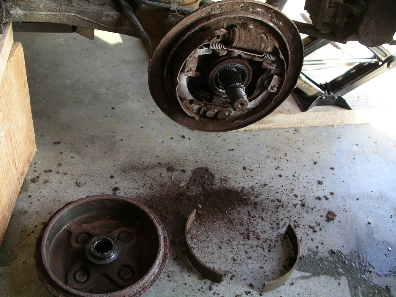

Nedjriv jsem tedy koukl na paku rucny brzdy - pri zatahovani sla leva strana vyrazne vys nez prava - zadne prekvapeni.
Po rozdelani je duvod jasny - utrzene (urezle) brzdove oblozeni. Bohuzel s sebou vzalo i jednu prachovku na brzdovem valecku.
Kdybyste nekdo mel zkusenosti, ze to muze pokazit jeste neco jineho tak mi dejte vedet. Kazdopane si ted nezajezdim dokud nesezenu nove pakny, protoze ty v zaloze nemam.
Jedine pozitivum je, ze valecky netecou.
