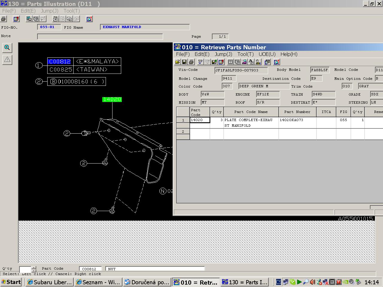

Tepelné clony
Tepelné clony
Byli jsme si koupit něco hezkého na sebe
A už jen namontovat...

k čemu je to dobrý? něco kolem vejfuku?
ix píše:kolem vejfuku
Ano,ano :arrow: máš bod :!:
To je to tam proto,aby sálající teplo z tlumiče výfuku,katalyzátoru,vlnovce a potrubí nezapálilo auto.
