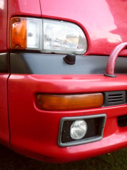

Na posledním srazu v Srbské proběhla kratičká diskuze o tom, jestli mělo Libero orig přední mlhovky, nebo neé.Shodli jsme se že neé.Pouze Honza se nás snažil přesvědčit svejma dodatečně namontovanejma, že jó.
Zjistil jsem, že nejspíš v nějaké prodejní akci měla některá vybraná nabízená auta namontované mlhovky buď přímo z výroby, nebo z předprodejního servisu. Otvory v předním nárazníku jsou vylisované :!: a i hrany otvorů jsou celistvě nalakované. A zde je sklíčko od mlhovky
Zatím jsou v nálezovém stavu, ale zrestauruju je.

Karel píše:Obrázek
Asi jsou to ty správný z toho veletrhu.
:o
Moc se mi ty hranatý mlhovky nelíběj. Prostě tam nějak "designově" nezapadaj...
...ale je to jem můj názor...
Vypadá to že na ten předváděcí vůz navěsili všechno co bylo po ruce(mlhovky, rám, ofuky, nejakej plast mezi blinkrem a mlhovkou..)

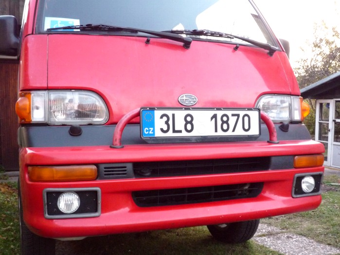

Takhle je máme my......(original)
Re: Mlhovky
wlčák píše: Takhle je máme my......(original)
jojo, u nás původně byli uplně stejné - akorát jsme subíka koupili s jednou mlhovkou uplně rozbitou a druhou nesvítící a nikde nemůžu najít mlhovky co by tam nějak inteligentně pasovali - nemáte někdo tip?... nebo třeba ty mlhovky?? :wink:

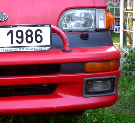

tak jsem konečně pohnul s mlhovkama - zde na fotu to co zbylo z předprodejního servisu...mlhovky už byli na prach a relátko totálně vyrezlé, řešené to bylo zvláštním vypínačem dole napravo od klíčku zapalování a mlhovky svítili kdykoliv při zapnutých světlech. Relátko bylo mezi předními koly a předním nárazníkem nad krycím plechem.
Naposledy upravil(a) vojta dne pát lis 05, 2010 1:50 pm, celkem upraveno 1 x.
Re: Mlhovky
původní rozměr je dost atypický a popravdě mi takle čtveraté mlhovky k subíkovi ani moc nesedí. Řešil jsem to tedy kulatými (průmer 8cm), sehnal relátko a použil původní zapojení. Držák na ně jsem udělal z plexi a černého plastu navrh. Tak aspoň nejezdím s děravým nárazníkem :)
