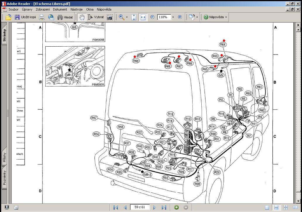

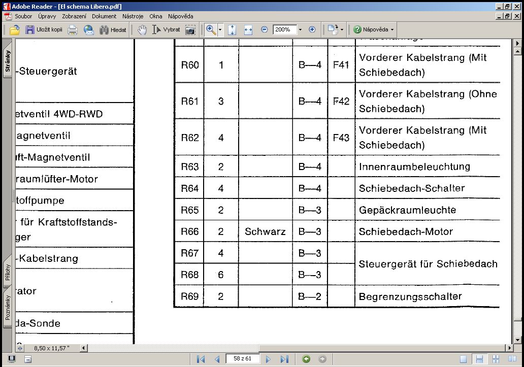

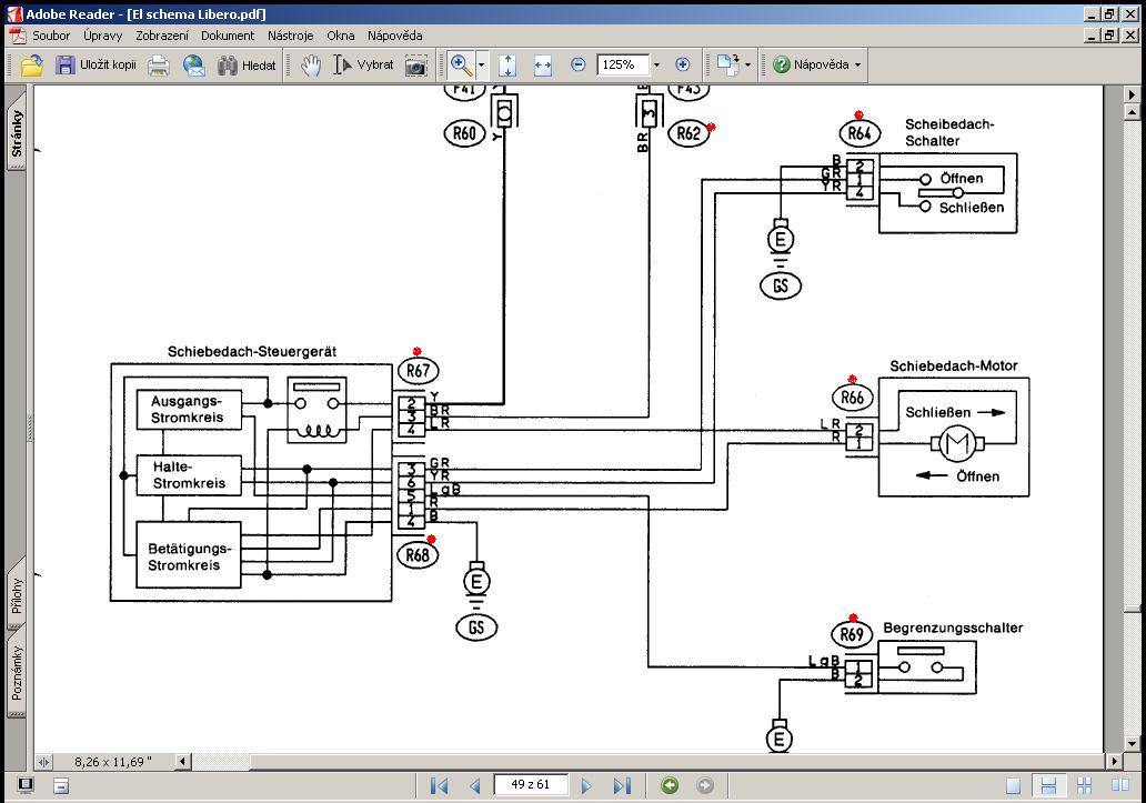

už asi týden se snažím přijít na to, jak mají Japončíci vymyšlenou detekci koncových poloh střešního šíbru, potažno zastavení motorku po dosažení krajní polohy. Okno se správně zastvuje v otevřené poloze, reaguje i při zavírání v mezipoloze cca 25 cm od uzavření, ale při úplném zavření se motorek někdy vypne, někdy až po pár přeskočených zubech a někdy až když se pustí ovládací spínač, jinak by to jelo až do ohoblování kolečka. Objevil jsem spínač, který zastavuje pootevřený síbr při zavírání. Jak ale elektronika zjistí, že šíbr dosáhl konce při otevření nebo při zavření, to jsem neobjevil. Vyčistil a namazal jsem pojezdové lišty, a planetovou převodovku u motorku. Tento zákrok měl za následek jen to, že před tím se v poloze zavřeno ten šíbr nevypínal vůbec, nyní pouze někdy, což není úplně ten pravý výsledek opravy. Hodně by mi pomohlo, kdyby někdo věděl, jak mají japonci zajištěnou detekci tý koncový polohy, abych věděl co mám hledat.
Dík za odpověď.
Re: Vypínání pohonu posuvné střechy (šibr)
Tento problém jsem zatím memusel řešit. Tak přesně nevím. Cosi mi ale říká, že konektory R67 a R68 jsou připojeny k nadproudovému relé, které "asi" při překročení daného odběru proudu okno vypne :?:
Stačí :?:
Jaroslav Manych
Příspěvky: 12
Registrován: čtv zář 14, 2006 8:24 am
Bydliště: Náchod
Příspěvek od Jaroslav Manych »
Děkuji za poskytnutá elektroschémata. Ta napomohla významně k vyřešení problému. Přestal jsem hledat koncové spínače a soustředil se na mechaiku. Motorek se totiž vypíná elektronicky. závada byly způsobena zvětšením vůle v přítlačném mechanizmu, který se stará o přítlak ovládacích lanek k pastorku na motorku. Toto jekési pérko stačilo trochu domáčknout a problém byl vyřešen.

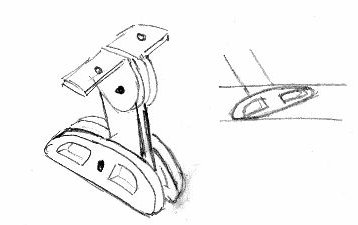

Uz od lonskeho podzimu mam problemy s posouvanim strechy. Odsunout jeste jakz takz jde, ale zasunout zpatky uz ji musim pomahat rucne. Toceni sroubem nepomuze, akorat jsem ho ohobloval vrtackou protoze tam je jen krizovy sroub a to proste pokud drhne strecha stejne nepomuze. Problem totiz neni v pohonu, ale v tech kolejnicich na strese, resp. presneji v tech silonovych jezdcich v kolejnicich. Jezdci jsou obrouseni a pri pohybu v kolejnici se vzprici (vetsinou na chvili pomuze strechu prizvednout, cimz se jezdec srovna v kolejnici).
Podle prvnich odhadu to vypada asi takto:
Vpravo je nakresleno co se deje v kolejnici. Spodni cast jezdce je nejaky plast - odhaduji silon nebo podobny material (polyamid). Plastum nerozumim.:)
Co jsem koukal jak to rozebrat, jsou dve moznosti - odmontovat od sklenene strechy, nasledne bud odendat calouneni a odsroubovat cele lyziny, nebo odstroubovat zadni dvere a jezdec vysunout z kolejnice.
Otazkou je co pak s tim. Poptaval jsem u Mr. Vochomurky ty jezdce a udajne se to dodava jen s celou kolejnici za bratru 7500,-/ks. To je nesmyslna cena.
Neopravoval toto nekdo? Nejaky napad?
