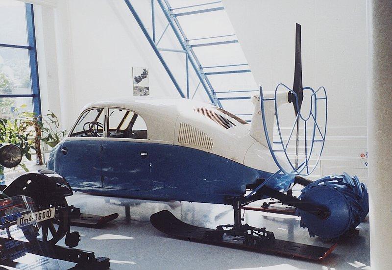

Re: zimní provoz
Na zimu jedině toto
Tatra sáně.JPG (81.98 KiB) Zobrazeno 39827 x
:cry:
