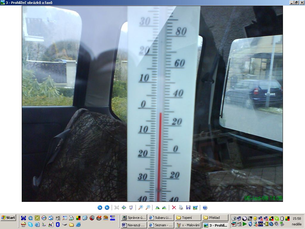

Provedl jsem měření, abych odhadl tepelné ztráty kabiny Libera. Teplota okolního vzduchu –2,5st.C, pod mrakem, bezvětří. Zdroj tepla horkovzdušné elektrické topení jakési „ETA-VIRO“ o příkonu 2000W. Měřeno Watmetrem FK technicks
Teplota na začátku :
Měření teploty ve 3 bodech.1 na palubní desce.2.na předním sedadle ve výšce hlavy.3. na prostřední sedačce také ve výšce hlavy. Zdroj tepla byl pod střední sedačkou,a orientovaný výdechem kolmo na směr jízdy.Teplota po 30 minutách vystoupila na 14na palubce a 19st.C na zadní sedačce,a po dalších 30 minutách je na palubce 19 a 25st.C na zadní sedačce. Dál jsem už nepokračoval.Tato teplota na pobyt ve voze je naprosto dostačující. Takže zdroj tepla o výkonu 2000W s cirkulací pouze vnitřního vzduchu je v teplotě okolo bodu mrazu v klidu a za bezvětří dostatečný.
