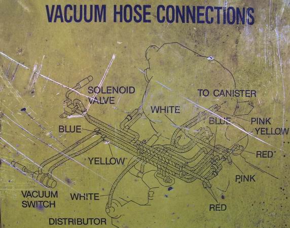

podtlakový ventil

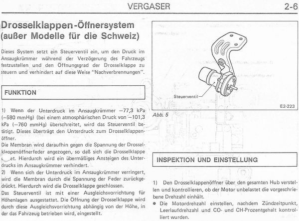

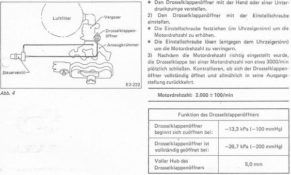

podla schémy by to malo byt takto:
a je to asi ten Vacuum switch, že?
potom je to toto z manuálu:
preto som začal o tých nadmorských výškach... Ale mám doma iba takýto, bez chostíku káblov, takže asi sú rozdielne.
ale celkovo v tom mám dosť hokej, opravte ma, ak sa mýlim, a je to niekomu jasné. Zatiaľ som neposielal, lebo som si to po pamäti nejak poplietol, teraz vidím, že ten na uplne prvej fotke aj na druhom obrázku má elektrické káble, a ten môj kus z posledného obrázku nemá nič. Asi to nie je on, ale pošlem, čo mám, snáď sa to bude hodiť....

Vacuum hose...
Ahoj, Jardo,
táto schéma sa sem nehodí, tie trubky spod podbehu pravého zadného kola nie sú z podtlakového systému ale z palivového systému! Ak máš schému, pripoj.

Lubomir vaccum 89-D1E je do mojego libera orginalni jeno sem go na nowo w corelu zrobil , i tak je to u mnie podlaczone , tek ze to diela i to dobre diela :)
a ze do palivowego systemu nie mam nic take w pravim kole podlaczone
