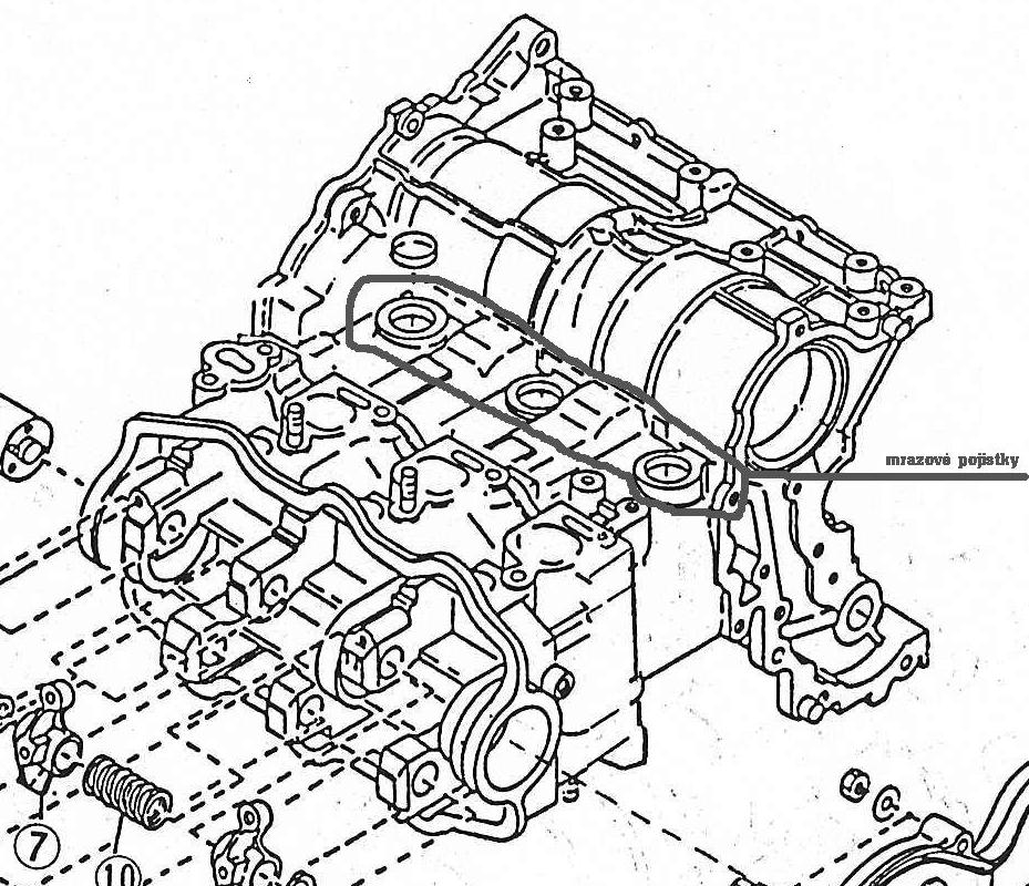

Re: Proražená mrazová pojistka a patálie co s toho plynou
Příspěvek od michael »
Mrazové pojistky jsou na bloku motoru a ne pod vačkou.
mrazové pojistky.JPG (184.19 KiB) Zobrazeno 16083 x
Příspěvek od narkomanix »
takže jsetli tohle jsou mrazové pojistky tak když prdnou to potom voda vyteče ven a ne do motoru nebo nééé
jestli je tomu tak, tak porč mam vodu v motoru :x
navíc já je mám v pořádku některy uplně plny blata a humusu ale suchý
tak kam kouknout jinam ať na to postupně příjdu než rozdělám celej motor
