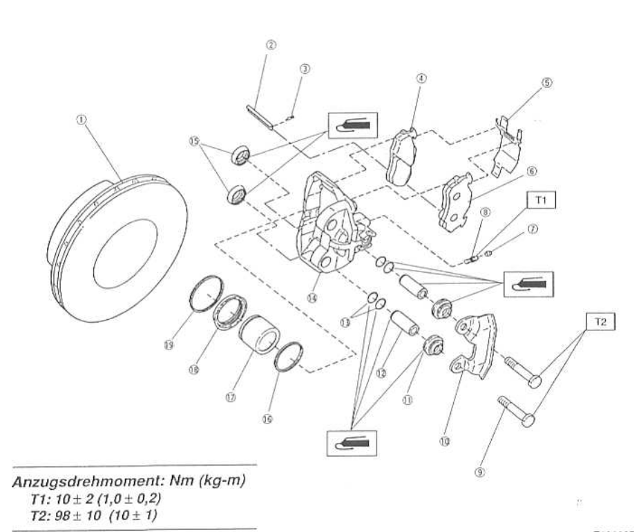

Pred cca dvema mesici mi leve predni kolo pribrzdovalo tak, ze uz smrdela desticka. Takze rozborka, vycisteni, slozeni, vymena desticek, protoze leva byla uz notne obrousena. Jenze ted uz to kolo pribrzduje zase. :( Takze co z viewtopic.php?f=11&t=567&st=0&sk=t&sd=a&start=20 je nutne ci postacujici a co nejdriv a co potom?
Peple kam presne si natlacil tu vazelinu? Pod 11, 15 nebo 18? To je totiz to co bych rad zkusil nejdriv..
Re: Brzdiče
Přesně jak píšeš: 11,15 i 18.
A nezkoušej nic jinýho než ATE pastu - mám jí velkou tubu tak jestli chceš stav se :wink:
