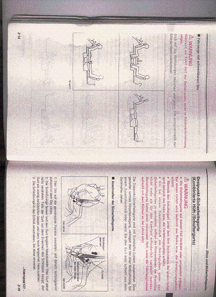

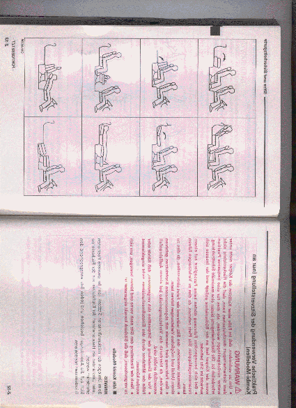

Děkuju Karle za scan příručky. Koukal jsem do ní a právě... Mně ty opěradla na sedák fakt sklopit nejdou, je to možný??? :roll: Je tam taková drážka, která ani nevypadá, že by to mělo jít... mohu zkusit zíra nafotit... Ale že by má chudá verze byla až tak chudá?... :?
Díky!
God bless U!
Re: otočné přední sedačky

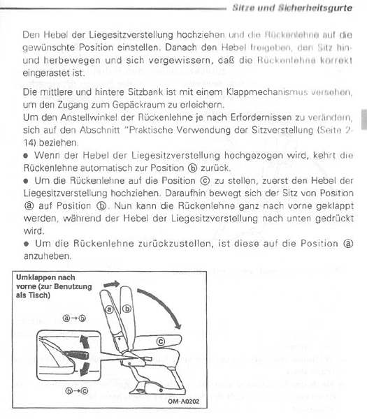

Ahoj Martine.
Tak tedy: přední(řidič - spolujezdec) do "hamburgr" polohy sklopit nejdou.
prostřední a zadní řada sedadel jde do této polohy sklopit u všech typů bez vyjímky.
Páčkou, kterou zatáhneš nahoru se sklopěj dopředu(až do polohy zhruba 80-90 stupňů kde se zaseknou a dál nejdou) a potom páčku zatlačíš dolů a tím odjistíš čep co drží opěradlo v drážce no a sklopíš až na hamburgra :)

Takže jsi do teďka vůbec neskládal zadní řadu sedadel?
Ještě obrázek z uživatelskýho manuálu...
