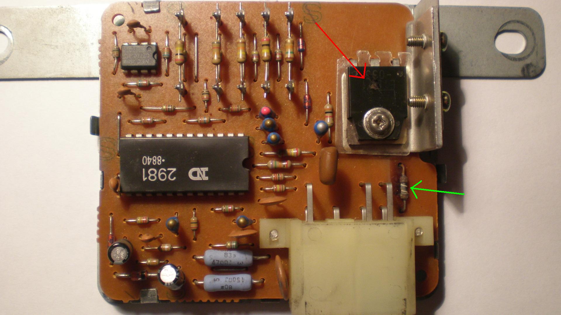

A ještě jeden kacířský dotaz, směrovaný zase na starší. Už se tu řešilo, že na trvalou výměnu cívky zase originál, ale co provizorní náhrada na cestě? Když nouzově použiju cívku s podobnými hodnotami odporu (na staré zase z auta bez ŘJ), pojede to? Nebo to může něco provést - třeba odpálit elektroniku v rozdělovači?
Re: Ach, ta eletrika.
Po prvdě řečeno, toto jsem čekal. Náhradě za jinou bych se vyhnul. Tento problém se tu již řešil. A doporučuji v klidu v předstihu si sehnat orig. jinou, starší, odzkoušet, a vozit s sebou. Jak se bude chovat za provozu jiná, tak to nejde předem říct. Musel bys udělat srovnávací měření, to, jako simulovat provozní podmínky. Ale stojí to za to :?:
Jinak taky můžeš skončit takto :arrow:
odpálený tranzistor.jpg (203.53 KiB) Zobrazeno 10663 x
A to určitě za to nestojí. A na cestě to spravit asi nepude :twisted:
Slovo klasika : nekrmit, a nedráždit....

Na našej dvojkolke bola cievka z nejakej škodovky. Auto hocikedy prestalo ísť. Po výmene za staršiu ale funkčnú origo cievku ide bez poruchy už viac ako dva a pol roka. Tranzistor ani odpor v elektronickom zapaľovaní neodišiel, ja tam jednoducho túto krabičku nemám :lol: Takže žiadnu inú cievku by som tam nedával, vedie to k problémom.
