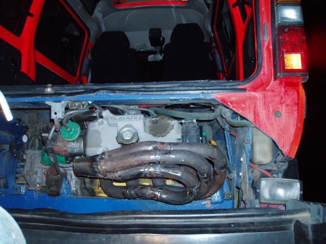

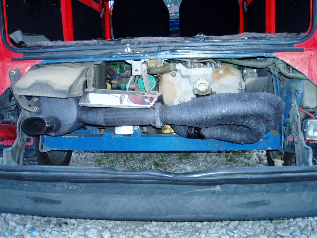

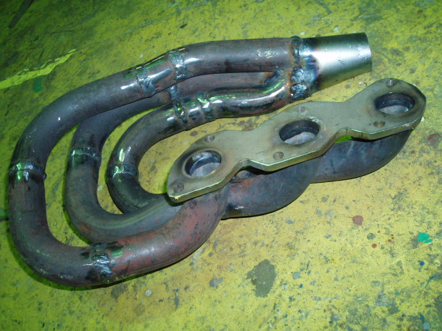

po nejakej dobe prisiel nevyhnutny cas pripravit auto na zimne pretekacky,povymienat vsetky (otrhane) silenbloky na agregate,a ked uz,tak aj cosi navyse...   priruba je z nerezovej platne 10mm, dalo to kus robotyrucne  ponavrtavat  diery. kolenka a trubky maju vnut priemer 35mm,a ako darca boli zvody z dakeho 5valca z kovosrotu.. dlzky kanalov skoro sedia (71,7,74mm), obyby skoro tiez,lepsie sa nedalo.S povodnymi kanalmi liatiny neporovnatelne + .     Vyzera to perverzne,nie ? :))
no fotke to vyzera dost nespratne, no je to len na fotke,zly uhol pohladu.Samozrejme pojdu obalit termo paskou a alobalom. povodne tepene stity sa uz nemestia. vyfuk ostane povodny,ale uz len jeden tlmic,dvojkomorovy.

Hm, výfuk z nehrdzasteelu je fakt naveky, nádhera...

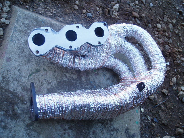

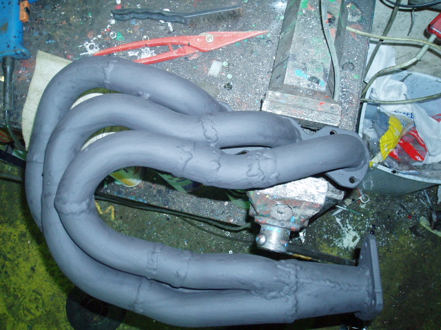

tak este k tym zvodom..cerstvo namalovane,silikon 600stup.farba ako zaklad
v celej parade,trubky su omotane azbest.snurou na kachle,na tom gilovaci alobal,a na tom este Cu drot,nech to drzi pokope. A cele napokon namalovane ciernou 600stup farbou,nech to crevo tak nekrici :)

Gari, držím Ti palec, aby ty prohy nezačaly praskat, bo nehrdza je při teplném zatěžování pěkná sviňa.

nerezove su len priruby(ta vstupna k hlave a vystupna,na vlnovec. Poznam to,ako praskaju  nerez zvody.. trubky su ocelove,a pred zrovnanim priruby k hlave som ich acetylenom poriadne docervena nahrial,aby si vsetky pnutia na zvaroch  sadli. Nevidno este pomocny uchyt proti vibraciam-ide od priruby vlnovca nabok k hlave,blizko rozdelovaca.  To tmave dole na zvodoch je oteceny olej spod vika
