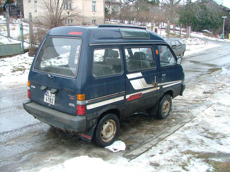

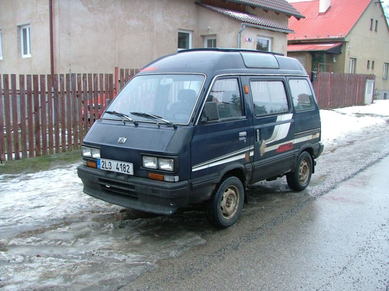

tak todle jsem koupil v únoru.
trrrrrrrrrošičku zkorodovaný

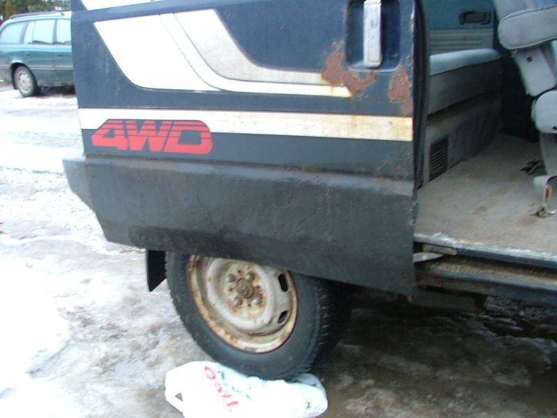

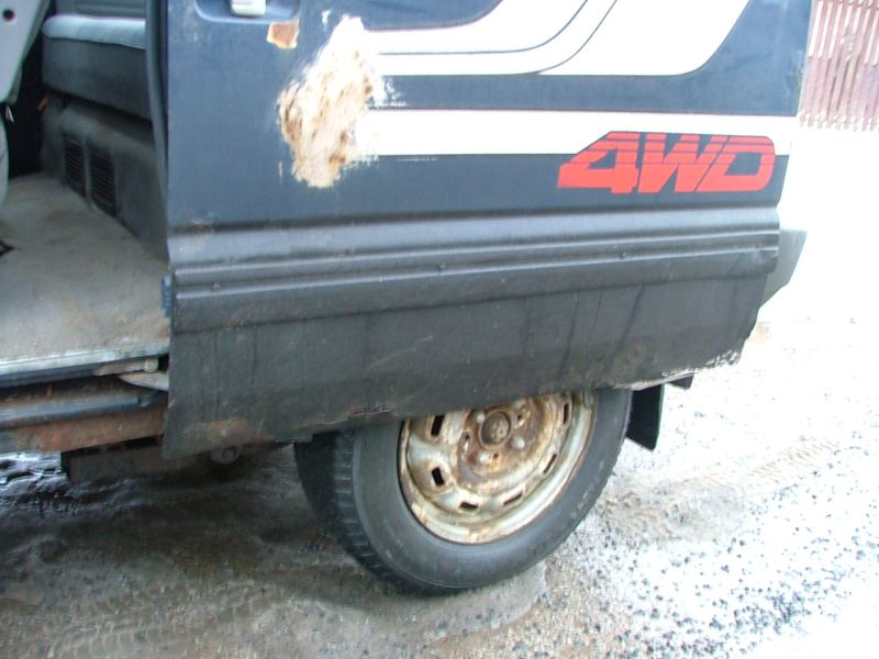

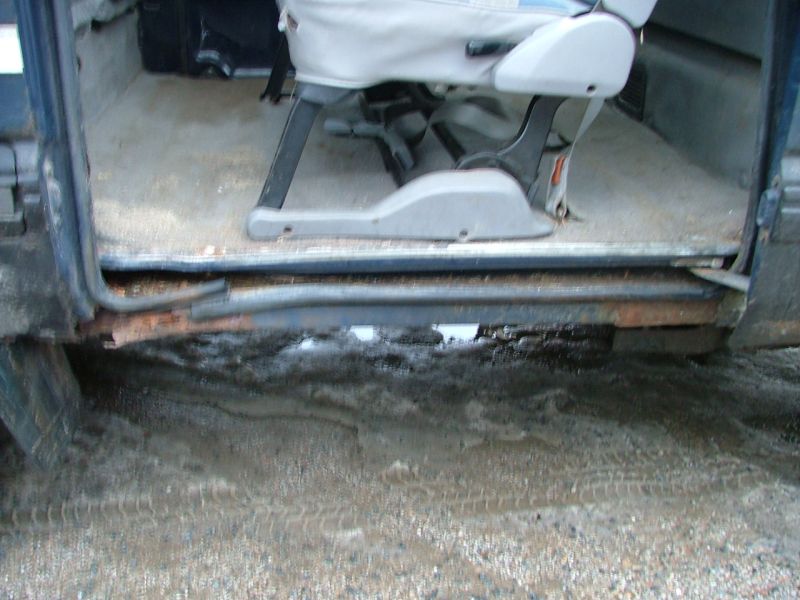

přidávám detajli zbytků karoserie

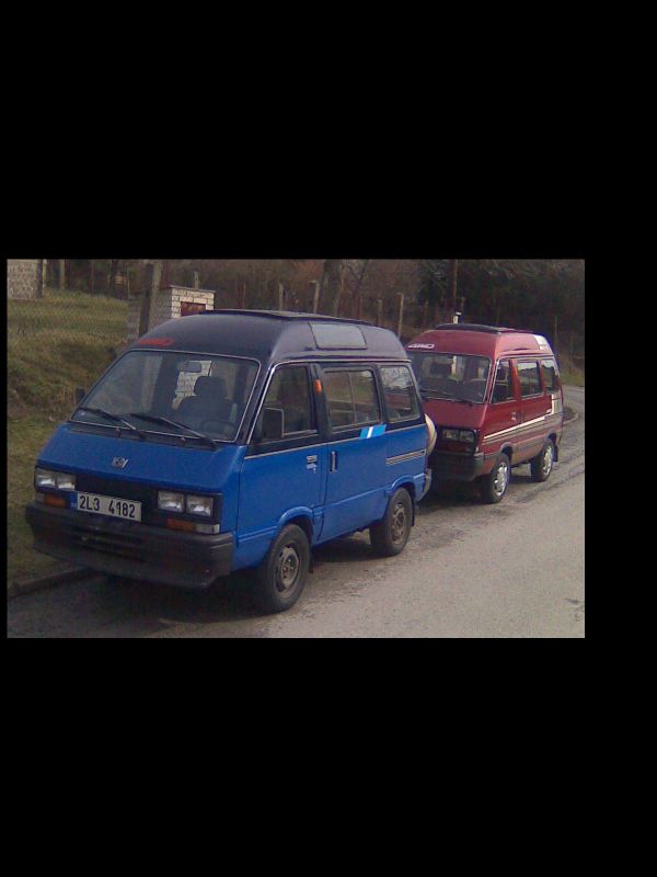

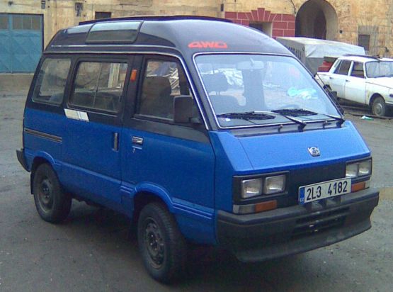

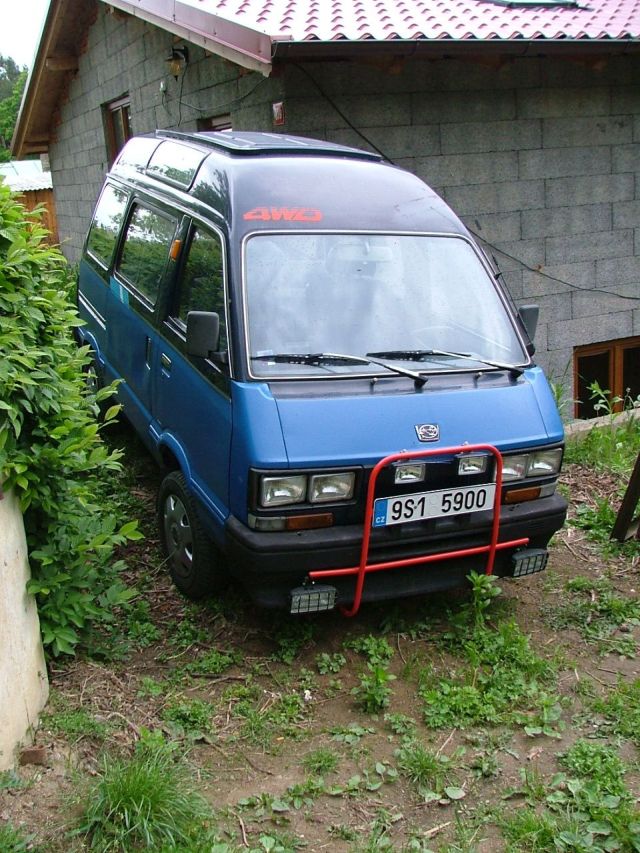

novější foto
...těsně po nástřiku laku
...před měsícem
...před měsícem
bráchové (ten zadní je táty)
koblih
Příspěvky: 12
Registrován: čtv led 29, 2009 10:30 am
Bydliště: Senohraby
Re: můj milášek
Příspěvek od koblih »

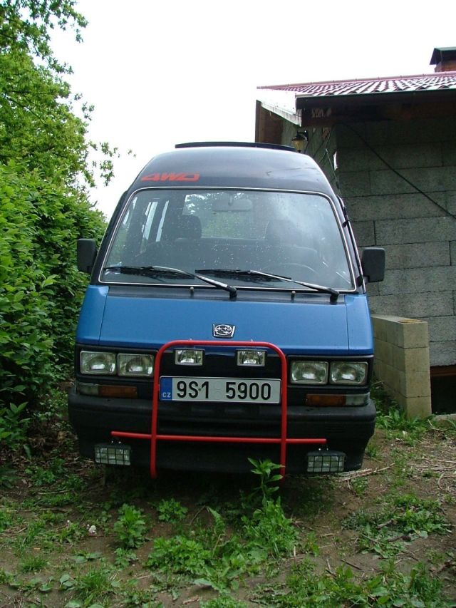

fota z dneška
...když to fšecko rozsvím - tak je světlo jak ve dne...
tak mám hotový zadní dveře...už chybí jen ten nárazník

Ten homo-domo přední rám ti na STK ale neprojde. Dědek

dědek píše:Ten homo-domo přední rám ti na STK ale neprojde. Dědek
...ten rám je taky v případě potřeby možný sundat za 15 minut....
