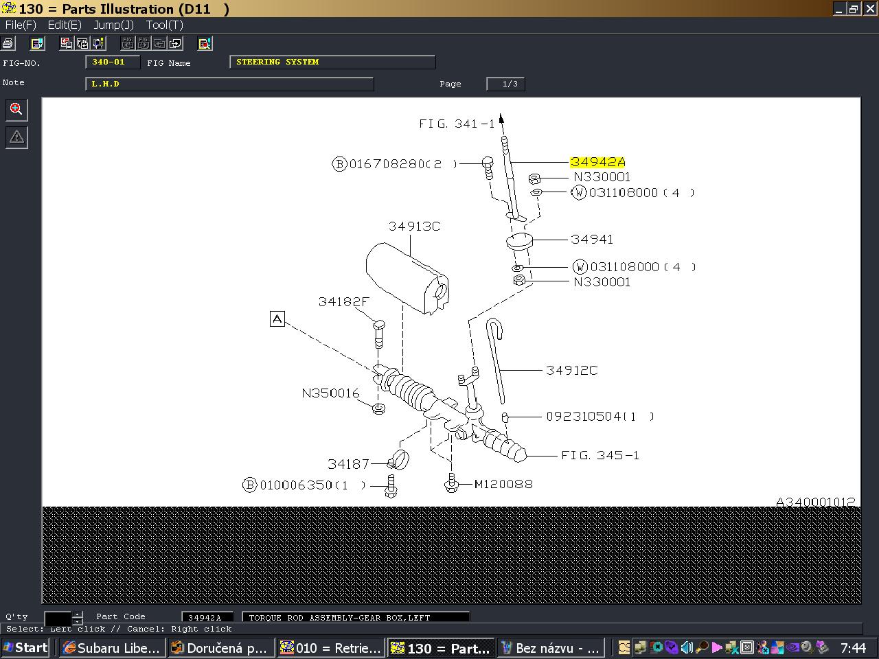

Řízení
zení 1.JPG (201.25 KiB) Zobrazeno 10894 x

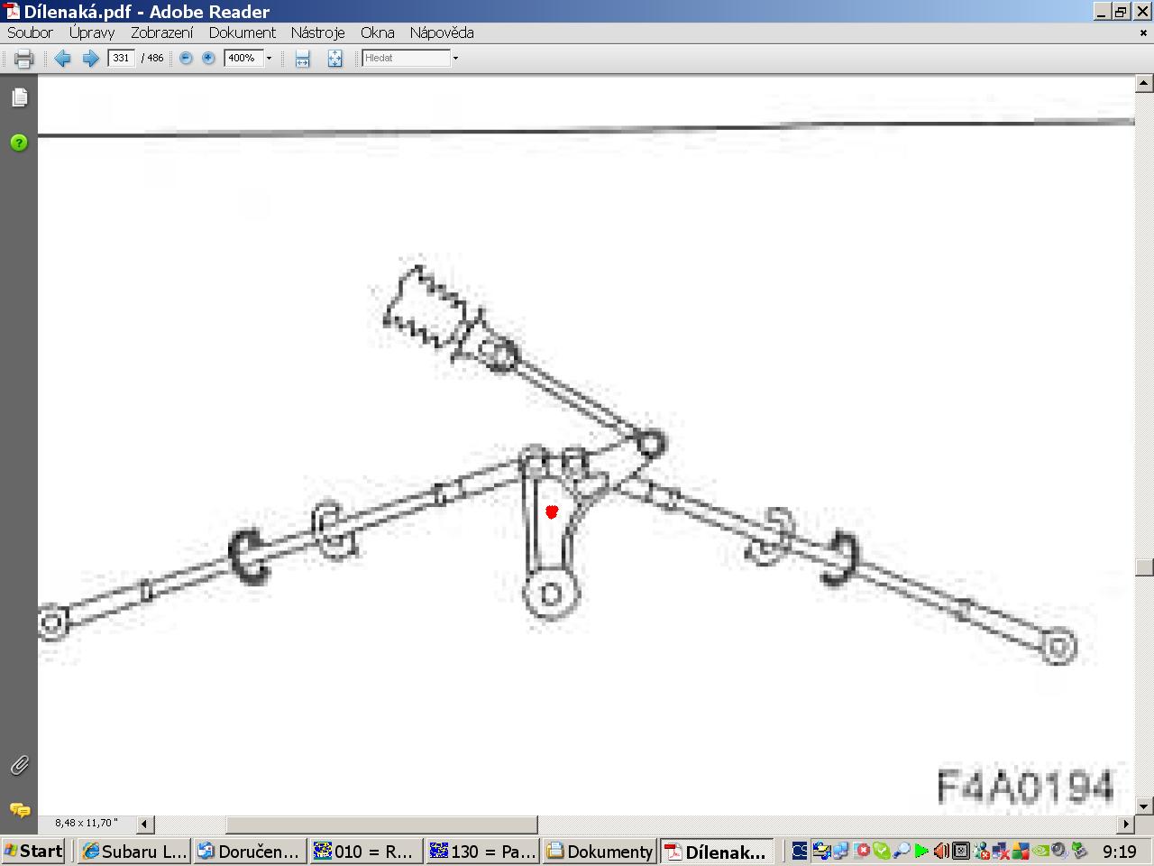

To je tyč k převodovce řízení od volantu?tohle jsem nemyslel..asi jsem špatně vysvětlil. :)
myslel jsem ten středový čep,jak je to takové rameno,a uprostřed je čep-jestly je to čep,nebo pouzdro.a je to chycene do rámu.a patří to k řízení.
Nevím jak to mám vysvětlit.
Moc dík.

jo,jo.to je ono.moc dík,a je to stejné na nové i staré,a kde se to da objednat?

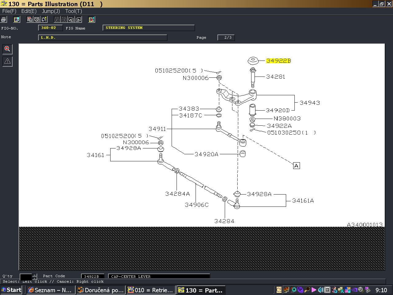

Re: Centrální díl řízení
Takže toto :?:

Jo.toto,to pouzdro co tam je,nebo da se to nějak upravit,opravit?asi výměna bude lepší?
Mám to docela volné,a lupe v tom.
Jestli je to to ono, tak tady: viewtopic.php?f=1&t=891&hilit=pomocn%C3%BD
