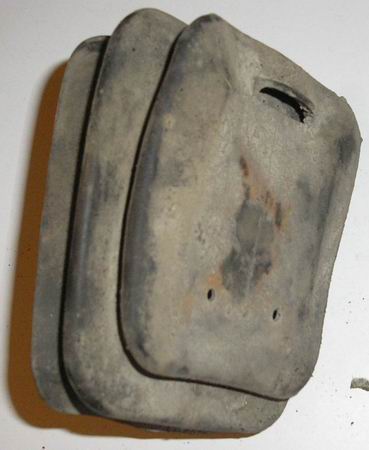

WAPka mi vydolovala z nápravy takúto vec:
na čo je to dobré niekde na hornej strane kyvného ramena zadnej polonápravy? Upevnenie tam asi už odhrdzavelo..., ale je to tam fakt treba?

Měch kryje prostor mezi ramenem a rámem, aby se tam nedostalo něco co tam nepatří. Při propérování se mezera "zavírá" a kdyby se tam šprajcnul pořádný šutr, možná by to na té páce dokázalo rameno i ohnout. Japonci to maj zkrátka dokoumaný. Na normální silnici asi moc nebezpečí nehrozí, ale jistější bude vrátit měch na místo (je pověšený na rámu, spodek je volně).
neznáma vec...
díky za odpoveď,
teraz jazdím bez toho, ale pri mojom terénnom spôsobe jazdy by asi bolo fakt múdre pripevniť to tam naspäť...
na druhej strane nápravy to už asi dávno nie je, ale zoženiem to ešte z nejakého šrotu, len to upevnenie musím odkukať z nejakého komletného prevedenia.
