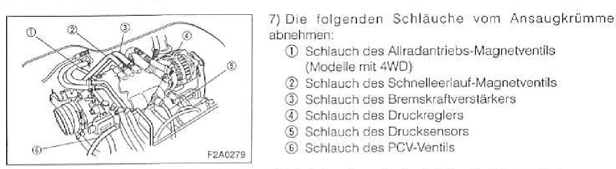

Do posilovace brzd vede hadice uplne vpravo.
když už psal sunriver o těch brzdách......když tu hadici vytáhnu,tak se otáčky zvednou jak prase......a po opravě paken nesvítí "P" -ručka,tak se na to musim taky podivat,už předtim to trochu vynechávalo
Pokud se ti po vytazeni teto hadice zvednou vyrazne otacky je to presne ta hadice, ktera vede do volnobezneho ventilu, nikoli do brzd. Volnobezny ventil dela to ze ruznou rychlosti prerusuje privod vzduchu do teto hadice a tim reguluje prisun vzduchu do motoru pri volnobehu. (Ona regulace volnobeznych otacek sroubem nedela nic jineho nez ze reguluje mnozstvi vzduchu prochazejiciho plynovou klapkou pri jejim maximalnim zavreni.) Existuji tedy DVA mechanismy ovlivnujici otacky motoru na volnobeh - zavreni plynove klapky nastavovane sroubem a elektronicky, ridici jednotkou ovladany, ventil v hadici ktera vede z filtru do volnobezneho ventilu a pote primo do hlavy vstrikovani. Pokud otvor do motoru po teto hadici ucpes, musi na volnobeh chcipnout. To same se musi stat pokud ucpes tuhle hadici u filtru. Ventil spina az po zahrati motoru a snizuje tim volnobezne otacky. Spinani ventilu je na konci hadice u filtru slyset jako vyrazne razy. Uz jsem to tu popisoval mockrat, jak to funguje... To by ale byl chybovy kod 24.
Re: CHECK ENGINE
Jeste obrazek z manualu s popisem vsech hadic:
1 podtlak spinani 4WD
2 hadice od volnobezneho ventilu
3 hadice posilovace brzd
4 hadice regulace tlaku
5 hadice od sensoru tlaku
6 hadice od PCV Ventilu (Pozitivni odvetravani motorove skrine)
