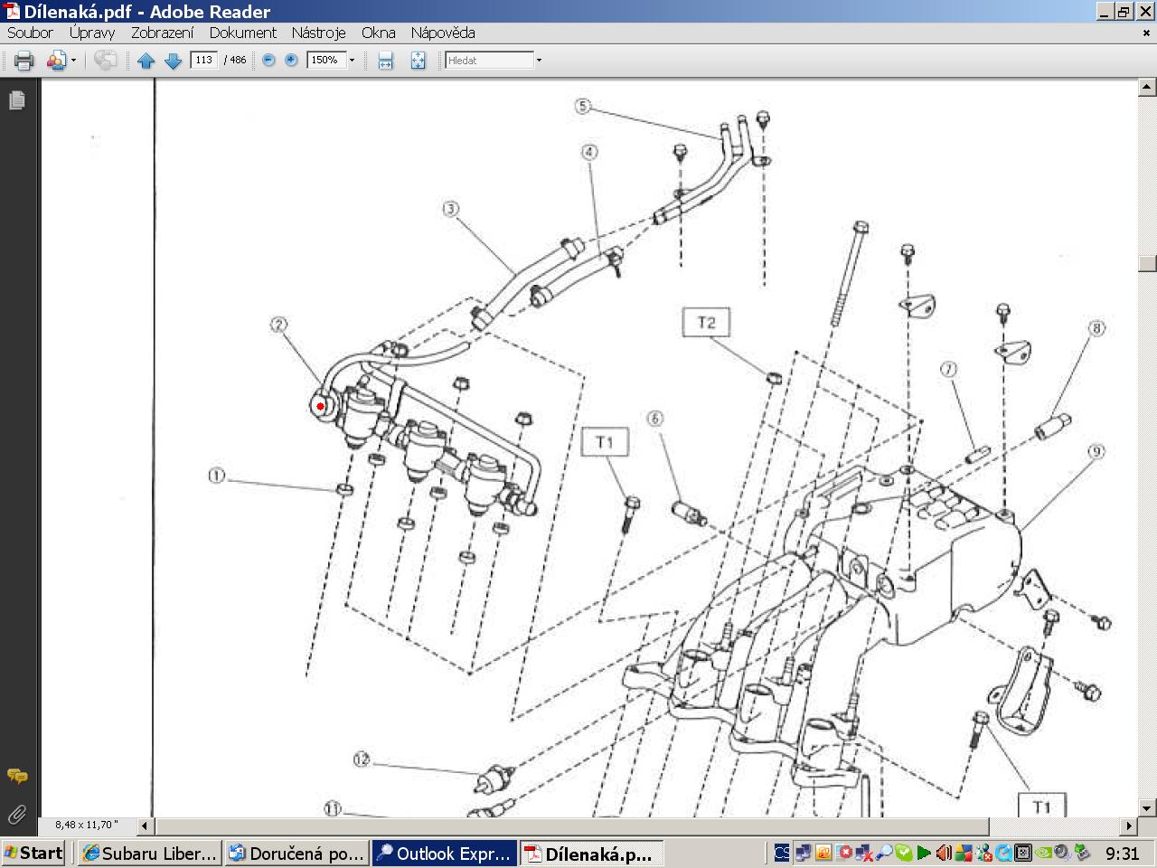

Pokud je to "po ránu" tak něco jako sytič. Ventil označený na obrázku udržuje stálý tlak pro vstřiky,
a při obohacení směsi to jako první studený start, nebo prudké přidání plného plynu tlak navýší. Je to ovládané hadičkou od podtlaků.
Možná to není to ono, ale podíval bych se tímto směrem.
