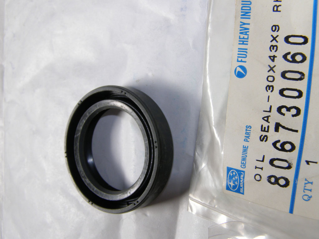

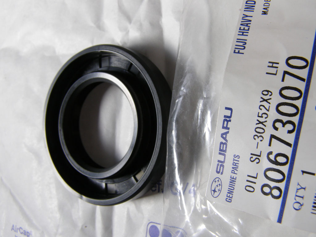

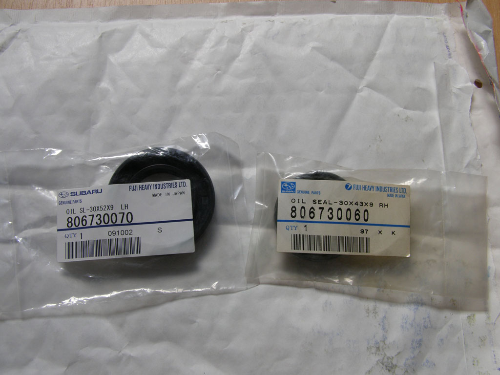

Pri pokusu vymenit olej v prevodovce sem narazil na olejove skvrny na obou koncich kardanky (tzn. u predniho diferaku i u prevodovky). Predpokladam tedy, ze jsou tam naka dve gufera ktera netesni. Nevite nekdo jejich katalogova cisla, nebo aspon rozmery? Predpokladam ze to budou atypy a musim objednat originaly.
Re: Gufera u kardanky
mezi kardankou a diferencialem je to 806730070
mezi kardankou a prevodovkou je to 806730060

pruzinka je v obou, cena:
Gufero 806730070 stojí 184,- vč.DPH
Gufero 806730060 stojí 136,- vč.DPH

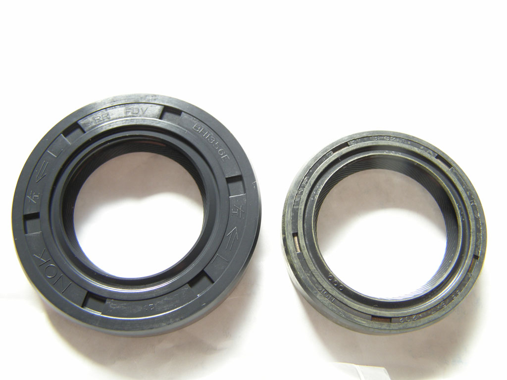

:D Stačí kouknout na ty Artovy fotky o pět příspěvků výš - rozměry jsou na pytlíkách krásně vidět.
jo,díky Tuti! bohužel rozměry těchto gufer jsem nedokázal sehnat.Projel jsem všechny tabulky,co mám doma a dělaj se: vnitřní průměr-[d]:30 vnější průměr-[D]:47/50 a 56 šířka-:10 a 12 nezbejvá nic jinýho,než je koupit orig.
