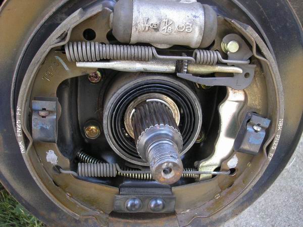

Teoreticky by mohla být závada i na poloose, ale ta je opravdu z dobré ocele oproti poloosám na Š-100 až 135 a já to předem vylučuji. Bohužel jestli se buben už vyčochtal, nic jiného nepomůže. Zkus to tak, že až ho sundáš, vrať tím kolečkem zubatým( to je na automat seřízení brzd. čelistí) , aby čelisti ani neškrtali a buben vrať na místo a odzkoušej jakou má vůli na poloose ( stačí "zavrglat" s ním a pocítíš, zda je tám nějaká vůle. Sotva znatelná bude určitě, ale nesmí být přezpříliš, to už je ten zmiňovaný kužel válcem a buben bude tlačit na špatné misto na ložisku( tam by pomohla ta podložka z kroužku pružinového drátu). Špatný buben ale poznáš už při sundávání, protože, ačkoliv se bude docela lehce protáčet na čelistích, nepůjde sundat, protože vevnitř je více opotřebován než na kraji - čili je jakoby uzavřený. Soustruh tuhle závadu (pokud to není "skok" 5 mm) lehce opraví. Horší je to však s dírou. Pokud je už šišatá a vymletá, chce to buben jiný. Minulý týden jsem s tím zrovna zápasil při výměně lana ruční brzdy- no přímo porod. To, že závlačka šla lehce vyndat, matice celkem snadno (po 14 letech )povolit , buben posunout až k tomu zmiňovanému okraji tak snadno, to jsem nečekal. Ale co dál. Čelisti ne a ne zpátky a dvě hodiny práce -snad po desetinách milimetru. Já měl jeden lanovod totál zarezlý a nepohyblivý, tak trochu pomohlo, když jsem ho rozbruškou ufik až u štítu. Pak čelisti trochu povolily a buben jsem sundal. Tvar a velikost čelistí je vyjimečná a nezaměnitelná snad z žádného jiného auta. Naštěstí je v Jablonci jeden soukromník nalepuje na dodané sjeté.(To platí i o spojkové lamele - nač kupovat velmi předraženou novou) Jinak prasátko by snad přizpůsobit z jiného auta šlo ( i když se mi zdálo docela malé). Žasl jsem však nad tím, že vše je velmi zachovalé a ani moc zkorodované a i čisté. Mladší Favorit po rozborce vykazoval velmi žalostný stav zadních brzd i když neměl zdaleka tolik najeto. Už jen to , jak japončíci "schovali" okraj bubnu do jakési stříšky způsobuje, zdaleka ne tolik bordelu co se do brzd dostane a pak to samozřejmě delší dobu funguje. Jen si myslím, že aspoň 5cm mohli přidat na lanovodu ruční brzdy. Je to opravdu na milimetry přesně (mizerně se to dělá). Dědek

matka je zatažená že nejde ani povolit,musim sehnat trhák s 36tkou,buben se hejbe i s poloosou co kouká za ramenem,víc na tom asi nevymyslíme dokavaď to nerozeberu,díky moc za rady

než sem zjisti,že sou ložiska lisovaný proti sobě chvíli trvalo,ale už je hotovo-vyklep sem je nástavcem od goly,sou v čudu eště je koupit,sou to obyč.kuličkový ložiska tak to nebude snad tak drahý
