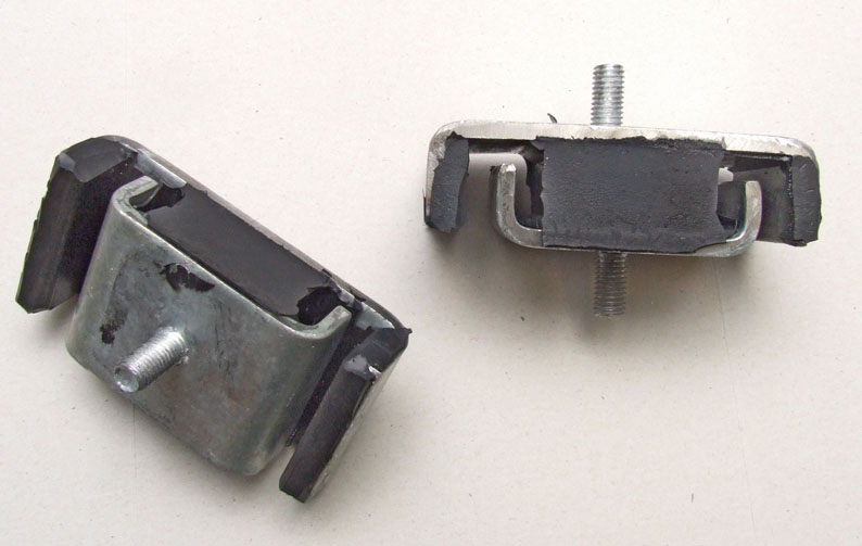

Re: Silentbloky motoru - nové z druhovýroby
Ahojky, Tuti,
mám ešte pri pohľade na odseparovaný silentblok z Tvojej dielne jednu pripomienku - skúsil by si napríklad navrtat do oboch plošiek, kde príde guma nejaké otvory - mám na mysli nejaké mechanické upevnenie tej vulkanizovanej gumy, lebo tie z prvej várky nevynikli životnosťou, možno neboli dostatočne zbavené mastnoty, na tú je guma pri vulkanizácii velmi, velmi citlivá, (ver mi, robím v gumarine - linky pre komponenty pneumatík), ale vyrobiť tými otvormi v podstate mechanické spojenie, tvarový spoj by velmi pomohlo životnosti silentblokov, stačili by tak odhadom 4 otvory do 6 mm na každú stranu od skrutky, kde sú namáhané silentbloky na "odlupovanie", a nechať pretiecť tú gumu až na druhú stranu, do nejakého zahĺbenia, to by už boli silentbloky na furt. O pevnosť toho plechu sa nebojím, je silnejší ako v originále... Pouvažuj...
:( To je druhá zpráva o poruše silentbloku - jeden reklamoval Sysel. Možná je to tím, že plechy na první várku jsme nechali žárově pozinkovat. V Teguze to sice schválili (prý silentbloky na pozinku dělali i pro armádu), ale tak jako na zinku drží jen málokterá barva, je asi i choulostivější na úpravu povrchu pro správné přilnutí gumy.
Se zinkem byly i jiné potíže - vrstva byla dost silná a dělala kapky, takže se musely protahovat závity a všechny plechy po straně dobrušovat, aby se vešly do formy. Na druhou várku už plechy zinkované nejsou, navíc byly těsně před vulkanizací opískované, takže s přilnutím gumy už by problémy být neměly.
Jestli se ještě někomu silentblok utrhl, ozvěte se - vyměním ho za nový.
