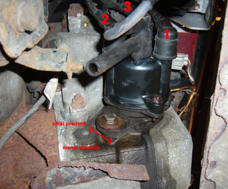

Vrátím se k upřesníní proudění vzduchu v rozdělovači, narazil jsem na toto vlákno až teď, tak bohužel tedy i s malým zpožděním: Rotaci těla rozdělovače dochází k velmi ale velmi mírnému ventilátorovému jevu, kdy vzduch je jednou trubičkou nasáván a druhou vyfukován z prostoru rozdělovače. Při detailním pohledu do rozdělovače je i vidět miniaturní dirka, která oděluje od sebe prostor se snímačem impulzů a vlastní prostor pod víčkem a která dovolí jen určitý velmi slabý průchod vzduchu. Existují u liber minimálně 2 verze toho, odkud je vzduch na provětrávání vnitřku rozdělovače nasáván: některá libera (např. i to Karlovo) nasávají vzduch z rámu dole pod 5. dveřmi, jiná libera nasávají vzduch z prostoru nad motorem, kde jsou svíčky a vše je přikryto gumou - pravděpodobně jde o místo, kde lze získat nejteplejší vzduch s nejmenším množstvím vodního aerosolu zveznutého koly za jízdy, co lze ze zadní části vozu získat. Pro Tutiho a Martina H: to je právě ten hlavní účel tohoto gumového deklu u svíček, v žádném případě jej nedávat pryč. Jinak je vidět, že i kontruktéři měli z toho vlhnutí zapalovaní pěkně zamotanou hlavu a během výroby se snažili optimalizovat, ale ideální řešení asi uplně nenašli a všichni se s tím občas trápíme.
Proto i když pečlivě vyčistíte vnitřek víčka rozdělovače, po nějaké době se na vnitřku víčka objeví mikroskopicky film, který způsobuje svody. Proto otírání jen vnější strany víčka a kabelů nestačí, je potřeba jednou za rok to víčko sundat, vyčistit a odmastit i jeho vnitřek !!! Velkou bolestí liber je zarezání dvou šroubků, kterým se povoluje toto víčko od rozdělovače - je k tomu špatný přístup a nejdou za boha povolit. Naštestí jde jedním velkým šroubem (viz. obrázek níže, šroub je již vyměněn za nerezšroub z http://www.akros.cz, jako to dělám všude na celém autě) povolit od motoru celý rozdělovač a vyndat ven, jde to zespodu motoru a není to nic náročného. Po vyndání rozdělovače už lze ke 2 malým šroubkům např. svěrákem a podobně "domluvit" a víčko sundat a vyčistit. Tyto šrouby jsem bohužel v nerezu nesehnal, tak bohužel musely jít zpátky do rozdělovače, je důležité je důkladně aspoň namazat vazelínou. Velmi důležité je si při sundavání označit polohu natočení celého rozdělovače a tedy hodnotu předstihu, ještě lepší je celý předstih pak znovu seřídit.
- Pohled zespodu na rozdělovač. Povolením jediného šroubu lze celý rozdělovač vyndat. Poznačte si polohu natočení a tedy i předstihu !
- uchyceni_rozdelovace.jpg (198.35 KiB) Zobrazeno 15032 x
