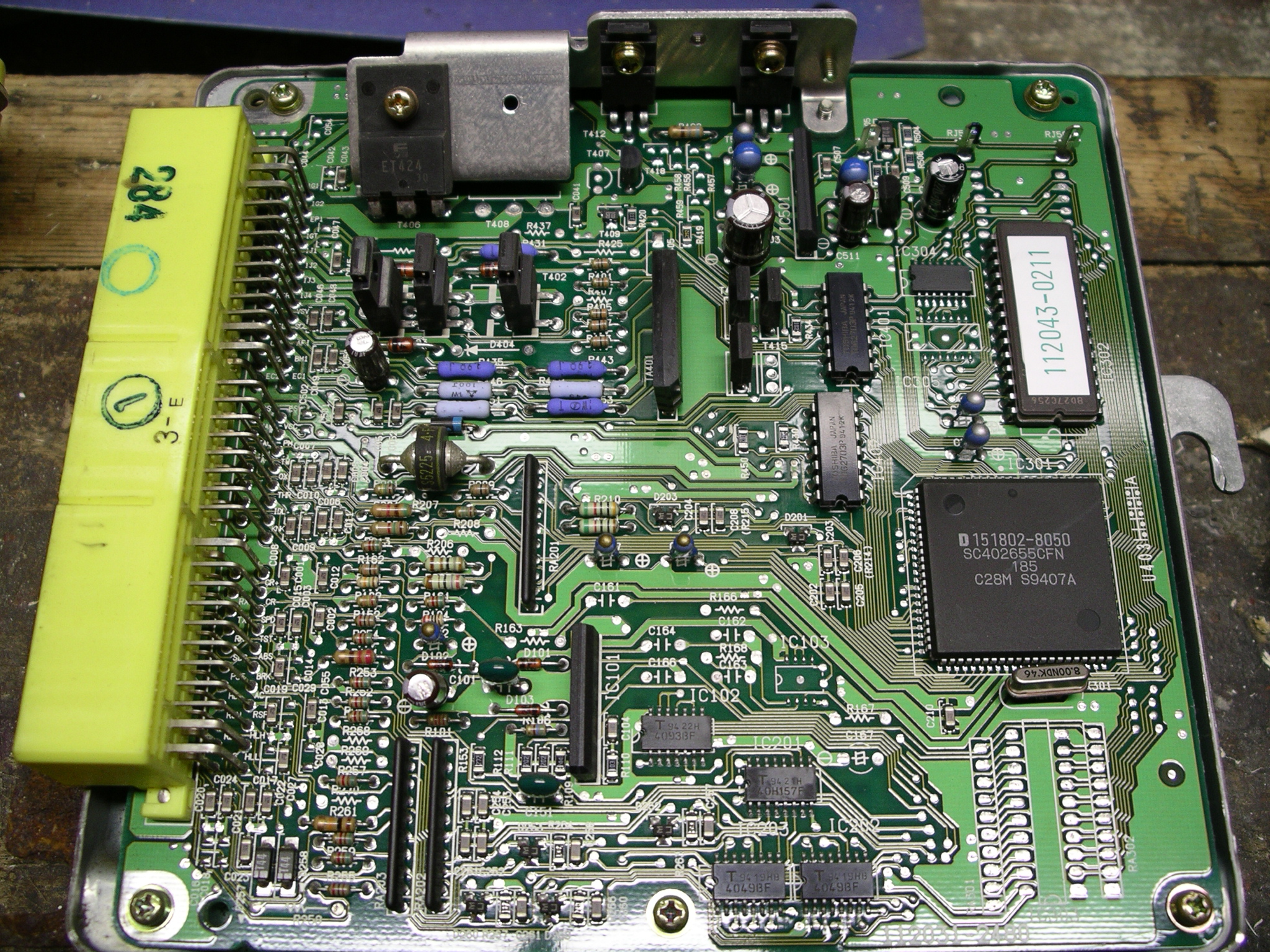

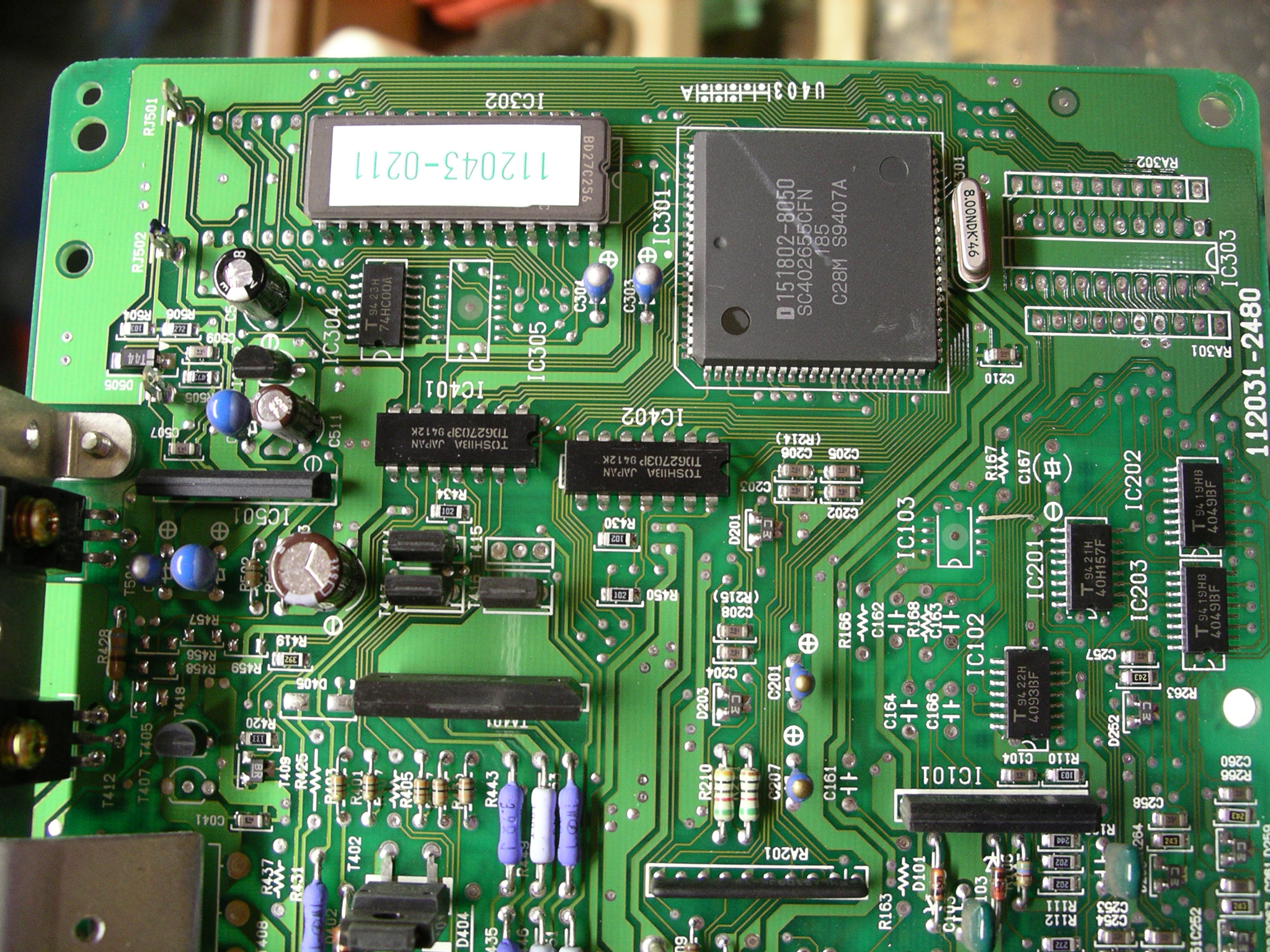

Mám prosbičku, nemáte někdo vyndanou řídící jednotku z Libera, kterou byste mi mohli vyfotit nejlépe uvnitř? Mně ted libero jezdí bez problémů a nechce se mi jen kvůli upřesnění tuto jednotku vyndavat z vozu a rozebírat. Jde mi zejména o to, zda je jednotka podobná té, co je zde na obrázku, zejména o typ procesoru a počtu a velikostí ROM a EPROM (tedy názvy těch velkých integrovaných obvodů). Řídící jednotka na obrázku časově odpovídá modelů od r. 1990, nicméně pro trochu jiný typ Subaru, k této jednotce již mám komplet dokumentaci, rozbor všech kódů a parametrů, způsob jejich čtení i zápisu (tedy i způsob případné modifikace nastavených parametrů), předpokládám, že i velmi podobná jiná jednotka bude komunikovat identickým protokolem a tak by vývoj palubního počítače mohl poskočit značně kupředu. Díky, lubson

RJ rv94 mam, zde jsou nejake fotky ve slusnem rozliseni. Mohl bych ji i zapujcit.:)
EPROM muzu v pripade potreby zkusit "odpanit".
http://www.lowlevel.cz/log/images/subar ... rj94-1.jpg
http://www.lowlevel.cz/log/images/subar ... rj94-2.jpg

Pro ulus a covex: díky moc za velmi hodnotný odkaz i fotky ve špičkovém rozlišení s těmi podstatnými informacemi pro mne, tak už to skládám dohromady jak střípky. Typ procesoru se v řídící jednotce Libera a té, co mám dokumentaci, podstatně liší, ale aspoň budu doufat, že kluci japonští se drželi stejného protokolu a bude to fungovat obdobně. Zejména poznatky díky alcyone_org_uk ukazují , že by mělo jít přesto spustit diagnostiku přes OBD1 protokol (OnBoardDiagnostic) programem EvoScan na Windowsech (tedy jako další možnost kromě plánovaného malého palubního mikropočítače) pomocí seriového převodníku mezi SSM1 konektorem na USB, který příští týden zkusím postavit a uvidím, co všechno vysosám a jak to dopadne, a pak hned sem napíši. :wink: lubson
