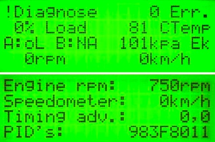

Tak se dívám, že je tady už letitý příspěvek, ale nějak zde chybí to hlavní - návod, jak si jej pořídit nebo postavit. Zabrousil jsem tedy na stránky polského Subaru-fóra, abych zjistil k tomuto palubnímu počítači více, ale tam jsou opět ty samé příspěvky uživatele SunRiver a nic bližšího. Hledal jsem tedy jakékoliv informace k tomu, jak si pořídit palubní počítač do Libera, ale v podstatě jsem nic dalšího nenašel.
Jelikož se kromě jiného zabývám i vývojem a konstrukcí mikročipových obvodů, zdá se, že bude nejlepší se tohoto úkolu zcela ujmout a nějaký ten palubní počítač postavit, naprogramovat a sem do fóra dát návod, jak si jej pak pořídit a sestavit. Přitom v dnešní době jsou již k dispozici hotové mikromoduly téměř za babku, ze kterých tento palubnípočítač by šlo sestavit. Předpokládaná cena by pak nebyla vyšší jak 1000,- Kč a mohl by ho tak mít v autě každý Liberista...
Postavit palubní počítač je pro mne velká výzva, která poskytne užitek pro řadu z vás. Z počítače by bylo možné odečítat všechny dostupné provozní parametry: teploty, tlaky, spotřeby, rychlosti atd., ale hlavně by šla zobrazovat kompletní diagnostika auta i za jízdy (odpadlo by vyblikávání chybových kódů pomocí kabelů), případně i ladění výkonu motoru akcelerometrickou metodou a další.

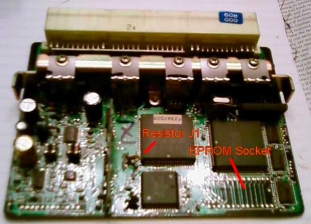

Upřesnění typu ECU (řídící jednotky) Libera
Příspěvek od lubson »
Mám prosbičku, nemáte někdo vyndanou řídící jednotku z Libera, kterou byste mi mohli vyfotit nejlépe uvnitř? Mně ted libero jezdí bez problémů a nechce se mi jen kvůli upřesnění tuto jednotku vyndavat z vozu a rozebírat. Jde mi zejména o to, zda je jednotka podobná té, co je zde na obrázku, zejména o typ procesoru a počtu a velikostí ROM a EPROM (tedy názvy těch velkých integrovaných obvodů). Řídící jednotka na obrázku časově odpovídá modelů od r. 1990, nicméně pro trochu jiný typ Subaru, k této jednotce již mám komplet dokumentaci, rozbor všech kódů a parametrů, způsob jejich čtení i zápisu (tedy i způsob případné modifikace nastavených parametrů), předpokládám, že i velmi podobná jiná jednotka bude komunikovat identickým protokolem a tak by vývoj palubního počítače mohl poskočit značně kupředu. Díky, lubson

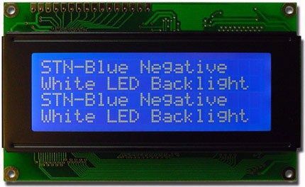

Arduino (ale vlastně i jiný AVR) bych uvítal, ale taky něco s rozumným displejem (OLED? i když se to prodraží). Na znakové LCD se toho moc nevejde, i když vlastním i nějaké obří. A když to budeš programovat, nezapomeň na spoustu komentářů, ať to přečte a dokáže upravit i obyčejný člověk :shock: Přeji hodně šťěstí! Nedávno jsem narazil na toto, třeba to pomůže alespoň ze začátku http://www.4bc.org/vanagon/engine.html
Re: Universalny computer do libero.
RJ rv94 mam, zde jsou nejake fotky ve slusnem rozliseni. Mohl bych ji i zapujcit.:)
EPROM muzu v pripade potreby zkusit "odpanit".
http://www.lowlevel.cz/log/images/subar ... rj94-1.jpg
http://www.lowlevel.cz/log/images/subar ... rj94-2.jpg

Pro ulus a covex: díky moc za velmi hodnotný odkaz i fotky ve špičkovém rozlišení s těmi podstatnými informacemi pro mne, tak už to skládám dohromady jak střípky. Typ procesoru se v řídící jednotce Libera a té, co mám dokumentaci, podstatně liší, ale aspoň budu doufat, že kluci japonští se drželi stejného protokolu a bude to fungovat obdobně. Zejména poznatky díky alcyone_org_uk ukazují , že by mělo jít přesto spustit diagnostiku přes OBD1 protokol (OnBoardDiagnostic) programem EvoScan na Windowsech (tedy jako další možnost kromě plánovaného malého palubního mikropočítače) pomocí seriového převodníku mezi SSM1 konektorem na USB, který příští týden zkusím postavit a uvidím, co všechno vysosám a jak to dopadne, a pak hned sem napíši. :wink: lubson
