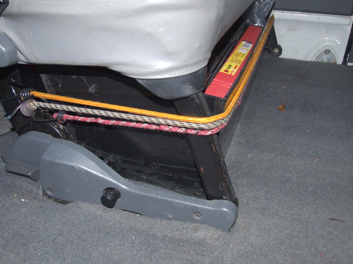

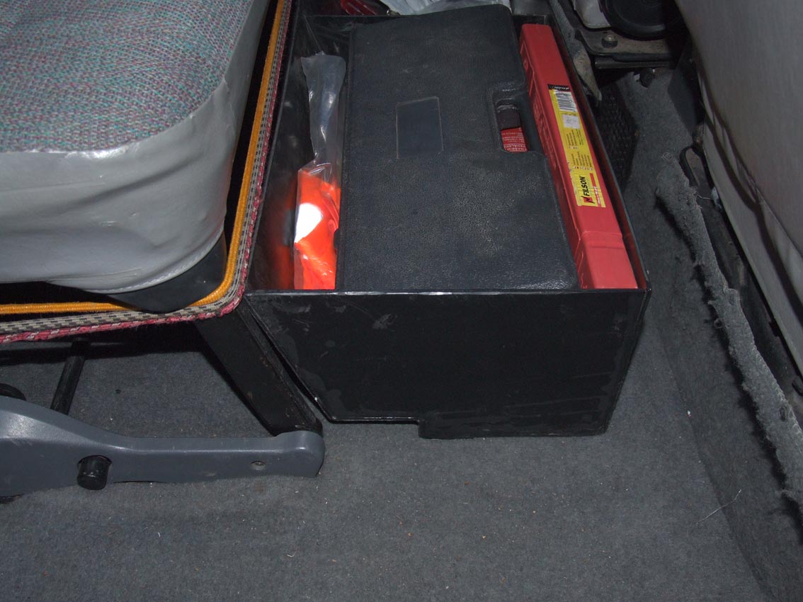

Čti pořádně - to se týká staršíhocovex píše: S tim zdvihem heveru to je celkem zvlastni. Davas hever do mist urcenych priruckou (strana 7-6)? To budu muset schvalne priste vyzkouset.
Box mám udělaný z naohýbané plastové desky tl. asi 4 mm, je vyměřený tak, aby nepřekážel sedačce v jakékoliv poloze a moc ani nohám cestujících. Jak je vidět z fotky, jistím ho pomocí festovných „pavouků“ (aktuálně 3, ale většinou tam jsou 4), které jsou nataženy prakticky naplno, takže snad i v případě nehody by mohly box udržet. Ale jistější a ani ne moc složité by bylo použít bezpečnostní pás i s orig. zámkem.
- vojta
- Příspěvky: 539
Re: Jak vrátit hever na původní místo?
pěkná práce
vypadá super, jenom ty gumicuky dělají z profi designu provizorní kutilství, což je dost škoda, není mi jasné jak přesně bys to řešil s pásy, u své tašky jsem zvažoval uchycení nějakou karabinou ke spodní části sedačky, každopádně místo pod prostřední sedačkou je jako úložný prostor v liberu ideální
- Příspěvky: 2516
Zajimave. Gumicuky taky vozim, ted jsou porad ruzne po aute, tak by mely sve misto taky.
resit by se to dalo ale treba pomoci nejake zavlacky prisroubovane k noze sedacky. Stacilo by i na jedne strane - pokud je bedna presne pod sedacku, pak by se bez vytazene zavlacky vzpricila.
