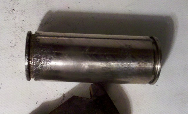

Re: Valecky do trmenu predni brzdy
Tak nejhorsi vypada asi takto. Trochu jsem to zalapoval :) a zatim chodi pekne, ale uvidime, co s tim udela zima...
:D za tejden to máš zase tuhý ;-)Rez se ti hned obnoví i když nejsou moc vyžraný.Stačí,když odflákneš leštění 400Pčkem v soustruhu a zbyde nepatrná koroze,zase to brzo zrezne a zatuhne.Tohle už je vyžraný moc,řekl bych,že něco málo přes tisícovku neni zas tolik za sadu válečků.
Taky si myslim, ze to nevydrzi. Uvidime.
To vim,proto Ti to píšu :D Vždycky chce nakydat i hodně vazelíny,nejlíp molybdenový co se používá na ložiska do homokynetickejch kloubů(nenafukje gumu) za gumový prachovky.Sice je to pracný,ale stojí to za to.Starý gumičky nemá cenu na brzdič dávat,jsou nafouklý (většinou od expertů co používaj nesprávnou vazelínu)a po promazání nedržej v drážce válečku.Mišus

Jo, strikam za na vazelnu ATE bremse cylinder paste strikackou (ne jehlou skrz gumu, ale odhrnu gumu a spricnu to tam). Stejne jsou ty libero brzdy ale dost nachylny na zatuhavani. Nevim cim to je.
covexi,mně brzdy držej přes 4 roky bez zatuhnutí,hodně záleží na montáži a údržbě.Pochybuju,i když nerad,ale asi se nenajde skoro nikdo,kdo po zimě celej spodek umyje vapem,napatlá šlichtou,očistí brzdy,zkrátka udělá komplet údržbu.
když se nasazujou brzdiče,tak člověk musí dávat velkej pozor na to,aby neproděravěl prachovku válečku o těhlici -běžný při nepozornosti -drahá zkušenost Mišus
