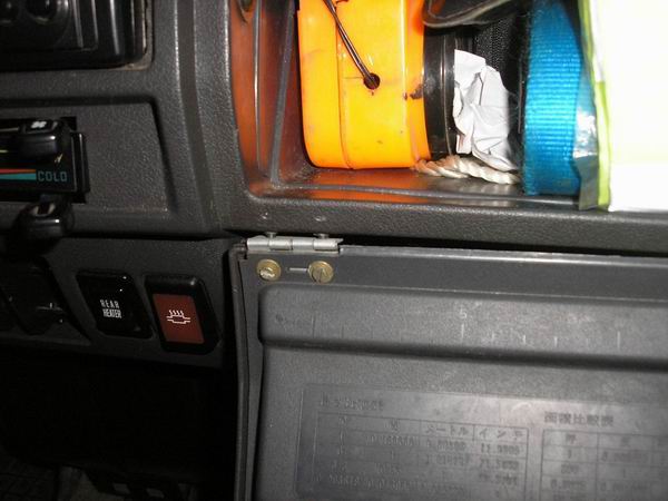

Keď sa mi ten plastový pant konečne urval uplne a kryt okládacieho priestoru mi zostal v ruke, kúpil som za malý peniaz najmenšie pantiky v železiarstve.
Po chvíli vrtania som tam pridal kovový pozinkovaný pántik - asi už nafurt:
Skrutky sú M3x8, toto je záber z opravy starej asi 2 roky, už to aj hrdzavie...
