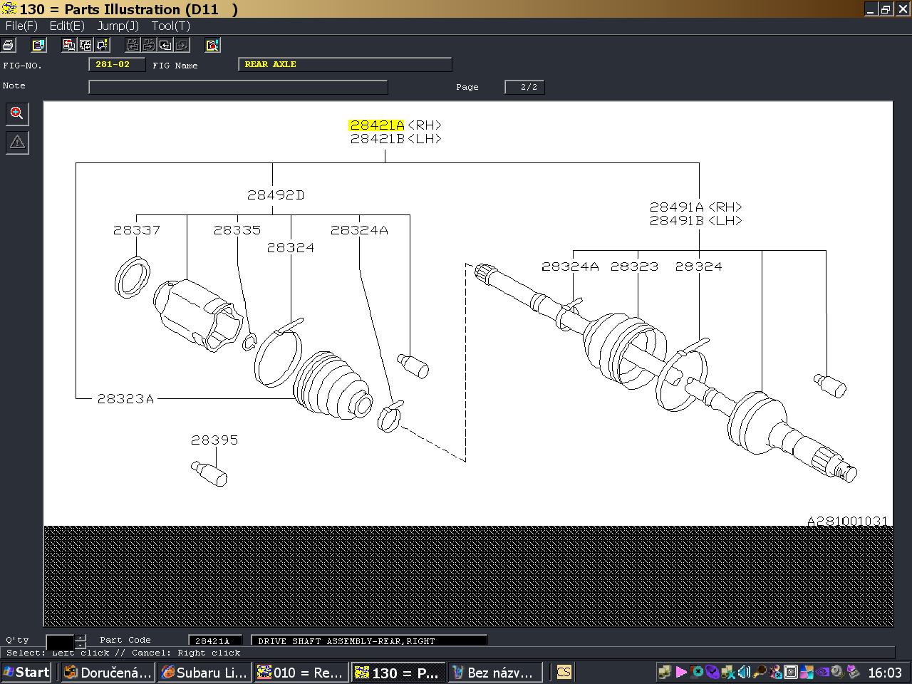

V tematu viewtopic.php?f=2&t=329&start=20 se resili manzety na predni poloosu, doplnim zadni poloosu - kterou jsem resil ja. U zadni poloosy smerem do prevodovovky neni obyc manzeta - kdyz se podivate na obrazek
je videt, ze pouzdro homokinetickeho kloubu je "trojhranne" - vybrane ze tri stran. Manzeta tedy zevnitr mena klasicky kruhovy pruzez, ale kopiruje povrch pouzdrav kloubu, navic jsou na ni zenivtr v techto mistech lamely. Jeji cena je "nadhernych" 639Kc s tukem bez pasek, dobromady 725Kc.
Na mem voze to nekdo vyresil salamounsky - z puvodni originalni manzety ustrihl jen tu profilovanou cast a pretahl pres ni manzetu normalni s kulatym prurezem a cele to utahl. Vysledek byl jaky byl - manzeta byla velka, spatne uchycena a casem se shrnula - coz je videt i na fotce. Vzhled manzety odpovida tomu, ze tam byla sice celkem dlouho, rozhodne ale tomuto reseni prilis nefandim.
Poloosu z prevodovky se mi vleze pod autem vyndat nepovedlo, takze jsem to dal do servisu. Od technika jsem se dozvedel, ze poloosa drzi v prevodovce podobnym zpusobem jako klicky na stahoveni oken a protoze pacenim v jednom miste se poloosa akorat sprajcuje, je za ni potreba zabrat bud necim jako je pripravek v dilenske (v podstate velky jemne ohnuty klic 50) nebo aspon dvema montpakami ze dvou stran.
