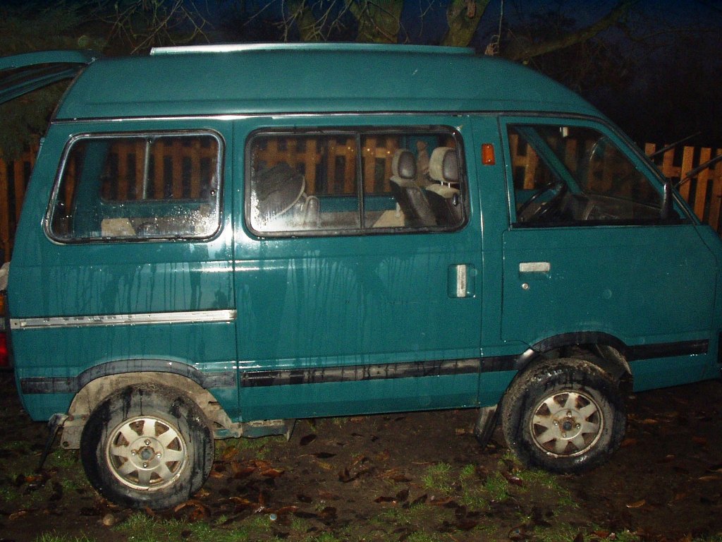

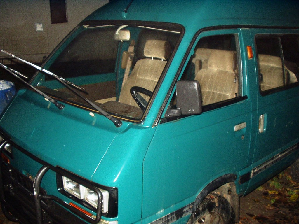

Reinkarnovaná Drsova žabka
Příspěvek od Drso »
004 – kopie.JPG (143.97 KiB) Zobrazeno 43558 x
002 – kopie.JPG (179.81 KiB) Zobrazeno 43558 x
001 – kopie.JPG (185.63 KiB) Zobrazeno 43558 x
Naposledy upravil(a) Drso dne sob pro 01, 2012 9:22 pm, celkem upraveno 1 x.
Čiao.D.
rosifun
Příspěvky: 62
Registrován: ned říj 14, 2012 11:18 am
Typ Libera: staršie
Bydliště: Ivanka pri Dunaji
Re: Reinkarnovaná Drsonova žabka
Příspěvek od rosifun »
No, na svoj vek a na to, že stál dva roky na vrakáči, vyzerá solídne. Až moc. :wink: Daj o ňom nejaký pokec aký motor, v akom stave, foto vnútra a tak.
Oživovat nekompletní na vrakovišti objevené auto které neznáš (nota bene Libero :D ) je - eufemisticky řečeno - velká odvaha. Nicméně přeju hodně zdaru. Je pravda, že na pohled vypadá vcelku slušně, na fotkách (v jiném vláknu) je vidět např. originální a i celkem zachovalé silentbloky a kupodivu snad i kryt parohů. Ovšem ten, kdo ho vyvařoval, správné tvary spíš jen hádal. Zato ten kdo si z něj vybíral díly dobře věděl, co stojí za vymontování.
Drso
Příspěvky: 10
Registrován: čtv lis 08, 2012 1:14 am
Typ Libera: E 10
Bydliště: Klobuky
Příspěvek od Drso »
Pravdu díž,kolego,ale já mám rád výzvy,a většinu chybějících součástek jsem různě poobjevoval kolem,až na některé vyjímky,např .startér,cívka,kus výfuku od svodů po tlumič,seřizovací držák alternátoru,zámek nádrže,zadní vzpěry dveří apod.z toho důvodu bych potřeboval nějaký funkční kousek shlédnout,abych věděl,jak to tam vůbec všechno je,a co mi ještě všechno chybí?!? :shock: Ale jinak to samozřejmě nebylo jen náhodné objevení"polovraku"na zelené louce!Byl to původně majetek mé sousedky,která mi dala tip,a páč jinak je to autíčko v docela slušném stavu,a to i přes to příkoří(manžel byl automechanik s dobře vybavenou dílnou,a motůrek by měl jinak být,dle dostupných info,po G.O.nebo minimálně S.O.a je na něm vidět,že byl rozebírám,a čistěn((vana,víko ventilů,sání,aj.i motor.oil je nejetý,čisťounký)) Je to vlastně dnes už rarita(ani si nepamatuju,že bych ho někde v posledních řekněme 10-15 letech viděl stát,neřku-li jet,tak jsem do toho šel!Čím víc ho oživuji,a detailně prohlížím,tím víc schledávám,tedy až na to srdce,že to má smysl,minimálně kvůli té jisté"atraktivnosti"a skutečnému stavu tohoto kousku!!!Je mi jasné,že některé chybějící"maličkosti"budu jen s obtížemi schánět,a seženu-li je vůbec,ale přesto mě to zatím baví!To auto má totiž ducha,což se o současných autech říct už nedá! bduh.gif Zdravím.D.

Re: Reinkarnovaná Drsova žabka
Asi to neni to co chces slyset, ale treba by se dily daly jeste koupit.. nevim. Jak je to s dily na starsi Libero? Prodavaji se jeste original?

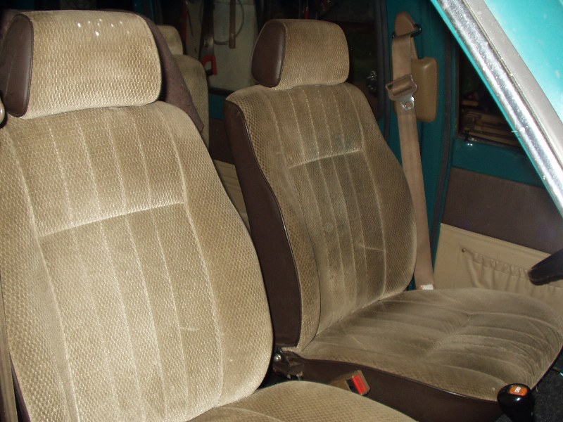

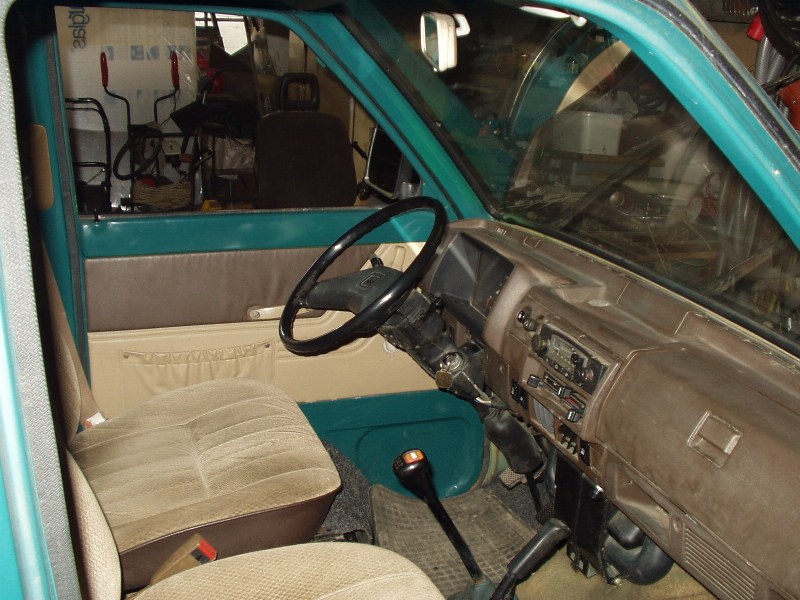

...něco pro Serpina !
005 – kopie.JPG (117.85 KiB) Zobrazeno 43419 x
002 – kopie.JPG (125.85 KiB) Zobrazeno 43419 x
001 – kopie.JPG (127.74 KiB) Zobrazeno 43419 x
Čiao.D.
Serpin
Příspěvky: 191
Bydliště: Plzen
Příspěvek od Serpin »
Diky - vypada dost dobre, libil by se mi :)
Kdyby naaaahodou seslo z reinkarnace (ne ze bych ti to pral) tak zamlouvam :mrgreen:
(budu mit auti v khaki a tadle hneda by tam pasla vic nez ta seda co mam - vymenim + doplatim + starter :mrgreen: )

JJ,to je jeden z mnoha důvodů,proč jsem se do toho pustil !Podobně vypadá celý auto,teda až na ten motor... crybaby2.gif

Holt mi nezbejva nez to nechat precalounit no... preju hodne stesti s ozivovanim :wink:
Drso píše:No,s díly na žádné Libero to není velká sláva,ale spousty věcí se dají nějak nahradit,třeba i svépomocí vyrobit,apod.Nejvíc mě zatím brzdí ten startér,a to,že nevím přesné složení např. výfuku,a krycích plechů kolem ...
S nákupem dílů je to věc úhlu pohledu - nejsou repliky, ale v originále se většina dílů pořád ještě koupit dá. Ceny jsou samozřejmě vyšší než za levné repliky, ale v porovnání s origo díly na jiná auta to ještě docela jde.
K výfuku: Dá se postavit z neorig. dílů (oblouk z topenářských kolen, univerzální vlnovec a katalyzátor), ale je potřeba dobře hlídat, aby se pak i s kryty vešel do nárazníku a nepřekážel jeho sklopení. Je to bez přehánění na milimetry. Nárazník nikde na fotkách vidět není - jestli ho máš někde schovaný, tak je dobře .. jinak sehnat ho je úkol jak ze Zlatovlásky. Samozřejmě v nouzi taky půjde nahradit samovýrobou, ale i když na první pohled vypadá jen jako kus naohýbaného plechu, je to docela složitý kousek.
