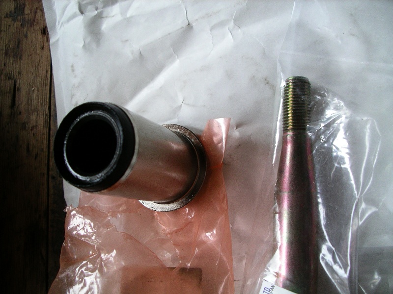

Vymenen je silentblok mezi cepem paky rizeni a pakou rizeni. Vypada takto:

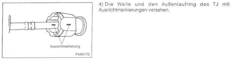

Znacky na poloosach jsem myslel tyto:

kardan je u motoru vejš oproti přednímu diferáku,proto tam jsou křížový čepy,ten kloub,nikdy nechodí v ose kardanu,jen našikmo,když kardan sundáš a křížový uložení kroutíš do jedný a druhý strany,tak uprostřed je vůle, to je normální,když kříž trošku nahneš zhruba do polohy co je na autě,tak krásně "táhne" až do polohy kdy se zarazí a je bez vůle,je to vlastnost toho kloubu.takže v kloubech by chyba bejt neměla,spíš vyvážení kardanu a taky zkus ten silentblok pravýho tlumiče,pokud ještě neni vyměněnej,mě se hejbalo celý rameno,líp řečeno celý kolo do strany,když jsem ho měl utrhlej...
