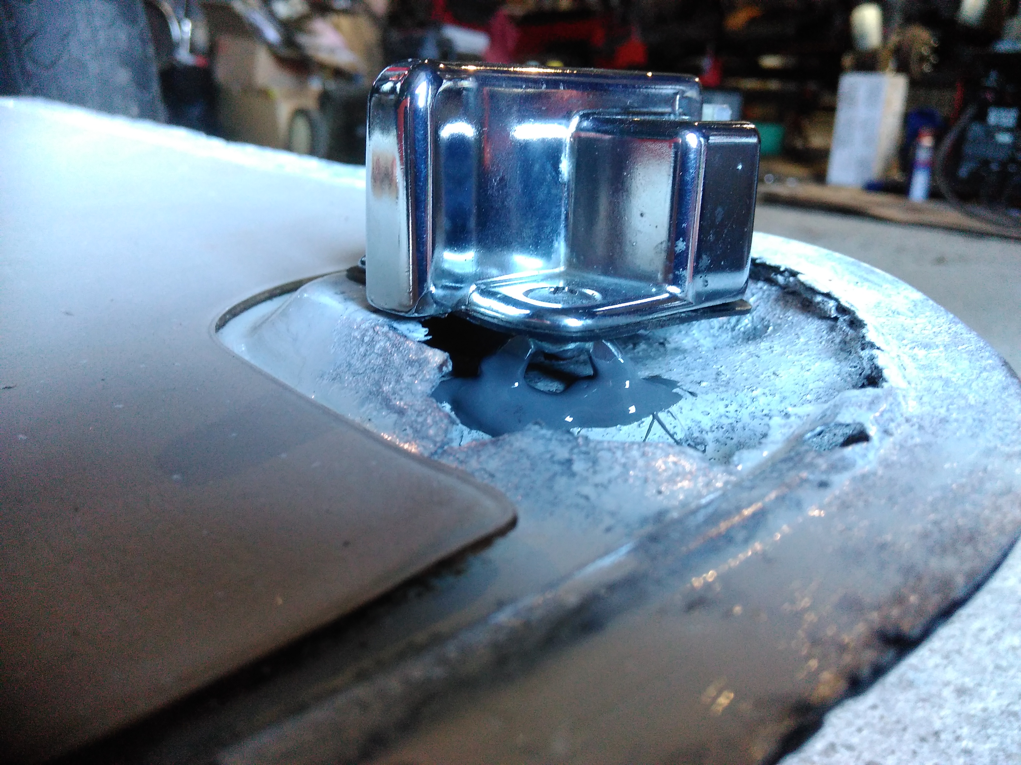

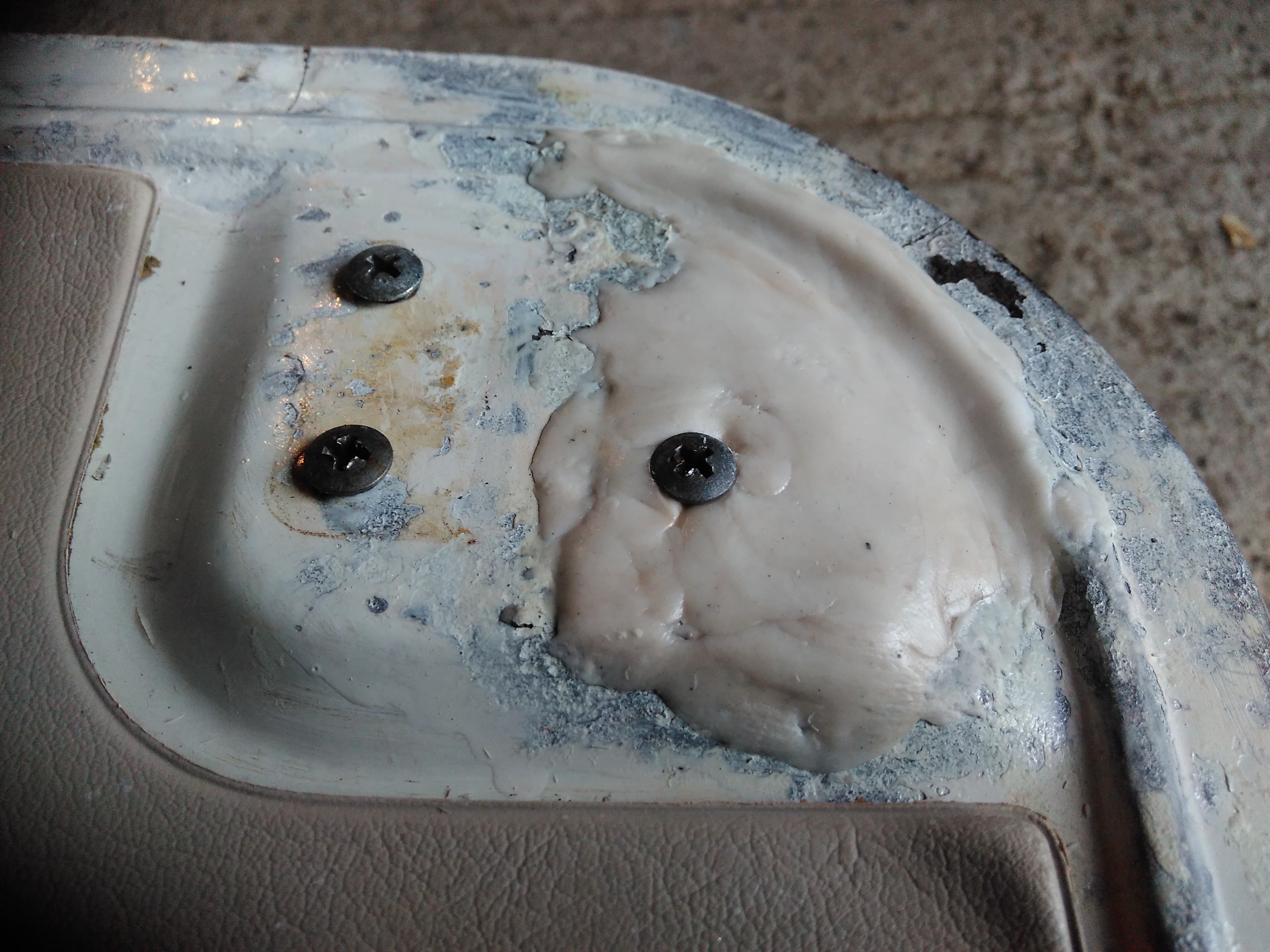

Re: Střešní okno
Takže, Mišusova rada, abych si na opravu střechy sehnal klempíře nevyšla - nikdo neměl zájem se toho ujmou - jen samé výmluvy - moc shnilý plech, moc složité tvary, ... Tak jsem to vyřešil poněkud neveteránským způsobem, zato však velmi praktickým
Přikládám návod na levnou a rychlou opravu vyrezlého uchycení zámků střechy, kdyby se to někomu hodilo:
1) pasivace koroze (odrezovač s taninem)
2) penetrace koroze (barva s ředidlem v poměru 1:1)
3) ustavení třetího chybějícího bodu (namontovat na zámek křídlovku, přimontovat zámek na pozici pomocí zbylých úchytů, zajistit křídlovku epoxidem)
4) vyplnění prostoru epoxidovou plastelínou (odmontovat zámek, šroubky vrátit, prohnětat dostatečné množství plastelíny, vycpat celý prostor co se tam vejde)
5) obrobení plastelíny do požadovaného tvaru (pilníkem, šmirglem, Dremelem, prostě co je po ruce)
6) nátěr (plnič, základ, barva)

Nepopraská to?
Já teda s tou epoxidovou plastelínou zas takové zkušenosti nemám, už jsem to viděl doporučovat na více věcí... ale před lety jsem tím lepil nějaký sušák v koupelně v pronajatém bytě a vždycky mi to po čase nakonec prasklo
- Mirax Karabo
- Příspěvky: 65
- Registrován: sob led 16, 2021 7:43 pm
- Typ Libera: E12 Wagon 4WD (1991)
- Bydliště: Brno
Re: Střešní okno
Jako vyloženě na lepení dvou předmětů k sobě jsem ji zatím nezkoušel (to používám normální epoxidy), spíš jen na vyplnění nerovností. Těch plastelín je více typů - já teď používám Alteco (prodává ji většina hobbymarketů a obchodů s barvami). Ta je dvouválečková, míchá se v poměru 1:1 a lepí hrozným způsobem už i při hnětení na rukavice/ruce
Drží ale výborně na všem, dobře se vrtá i brousí. Problém je akorát v dlouhé době tuhnutí - nic na rychlé opravy - dá se obrábět nejdřív až tak po 24hodinách..
