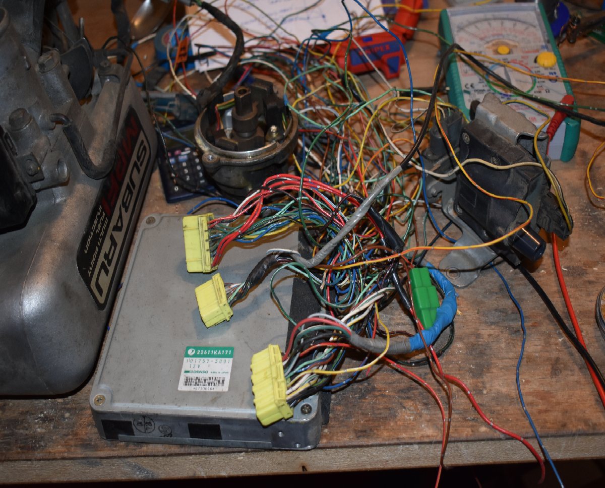

prosim o pomoc - zhanam el.schemu ECU motora Justy rok 1992 - odlisuje sa od klasickej 1990. Prepojenie ECU-motor viem, ale ostatne - solenoidy,pristrojovka,ovladanie vetraka, spojk.pedal atd nepoznam. A mozno aj radu,co vsetko nepotrebujem zapojit,aby to fungovalo. Ma to vobec mod "nudzovy" rezim ak nacita ECU daku chybu ?
Příspěvky: 2519
Re: Moric evo II
Schema ECU asi nesezenes, to nebyva bezna servisni dokumentace, pokud myslis pinout ECU (kam je co pripojene), tak to by se melo dat sehnat v ramci klasickych schemat zapojeni elektra daneho auta. Ja pred casem s pomoci Misuse ziskal v Subaru zapojeni pro Vivio 92, takze pokud na netu nesezenes Verdrahtungsdiagramme tak zkusit Subaru.

Ano, mal som na mysli pinout ECU , uz som zohnal. Vdaka

Tak uz to vrci. Zatial iba na volnobeh,na jednu cievku a rozdelovac. Riadiacka VEMS + trojklapka 38mm.

nazdar nazdar , ako pises, posledne stadium, su aj ine veci na svete ako garaz . Klapky su z nejakej moto- teda povodne su to Keihin karburatory 38mm, vstrekovanie ponechane z Libera,ale rozpilene sanie . Vstrekovacia rampa ma zmeneny privod a odvod benzinu /regulator je prisposobeny z Justy/. Musel som vyrobit malu 1L medzinadrz na benzin- kedze nadrz mam z karburatoroveho KJ , takze mam povodnu podavaciu pumpu aj tlakove cerpadlo. Trapim sa este z induckami- zatial rusia ECU /zrejme VN kable/ a poctom zubov na remenici /impulzy pre ECU/ . Snimac vacky /teda na polohu 1.valca/ som pouzil rozdelovac Justy-ten ma 2 snimace .
ECU je madarska VEMS , teda racingova programovatelna riadiacka.Trosku prepych na takyto ucel.
Momentalne je to v stadiu ozivovania a opravovania chyb , bude sa to ladit na brzde.
