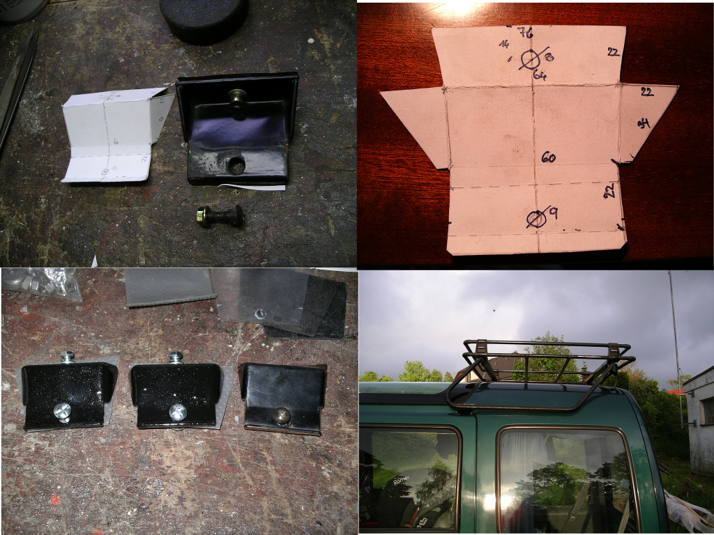

Dekuji Ulusovi za poskytnuti predni nozicky k okopirovani, Peplemu za vareni. Protoze predni nozicky se muzou ztracet casteji (vetsinou nejak zustanou na aute) zde je vysledek i rozvin vnejsi plochy - plech 3mm. Nozicky se montuji do dost zvlastniho mista karoserie v hornim rohu soupacek, jsou trosku narocnejsi tvarem Vzadu jsou otvory i se zavitem, predni nozicky maji sroub skrz plech, takze se musi dat i matka (samozrejme jen u prosklene strechy, plechace diry nemaji zadne). Vyska vozu tim stoupne na 213cm po vrch zahradky.

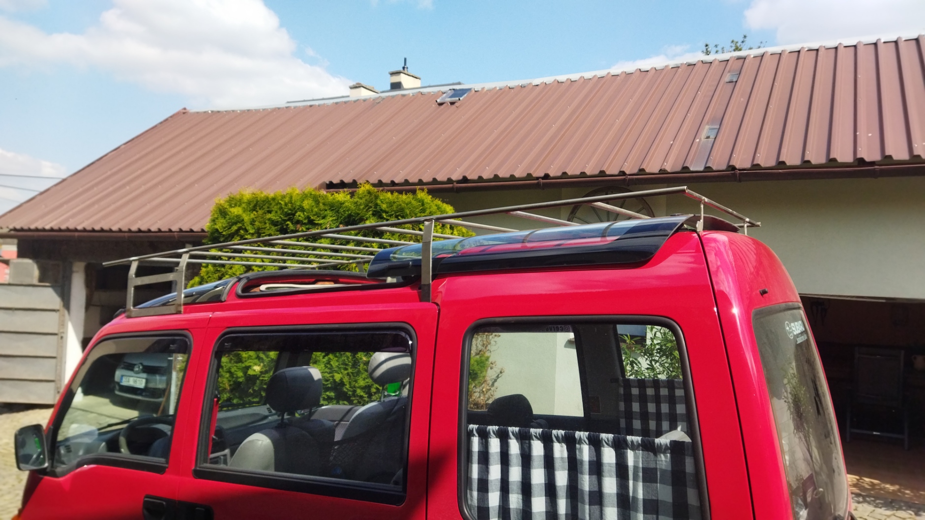

Tak se dívám, že fotky, které tu ještě před rokem byly už nejdou zobrazit, jde to nějak opravit?

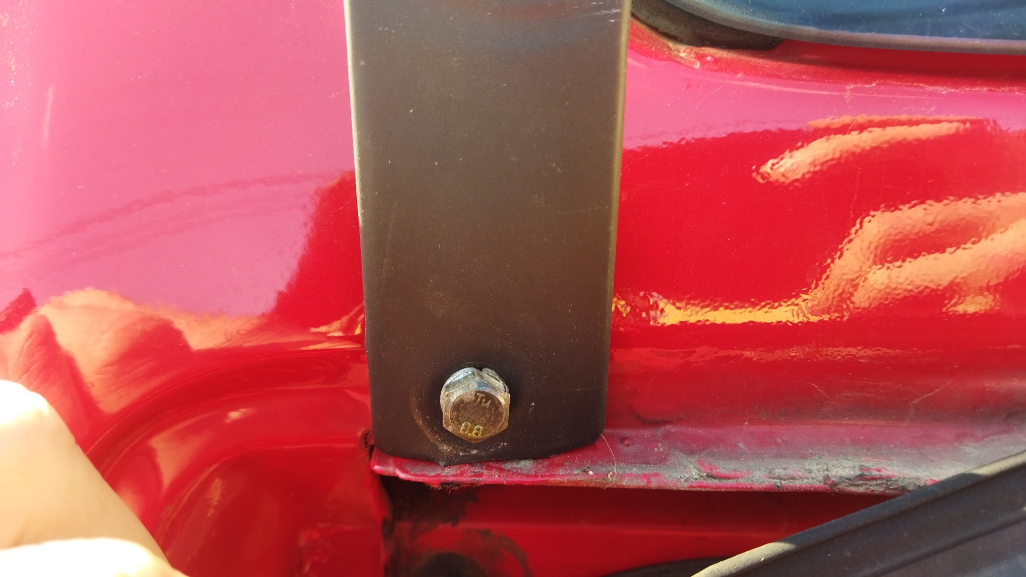

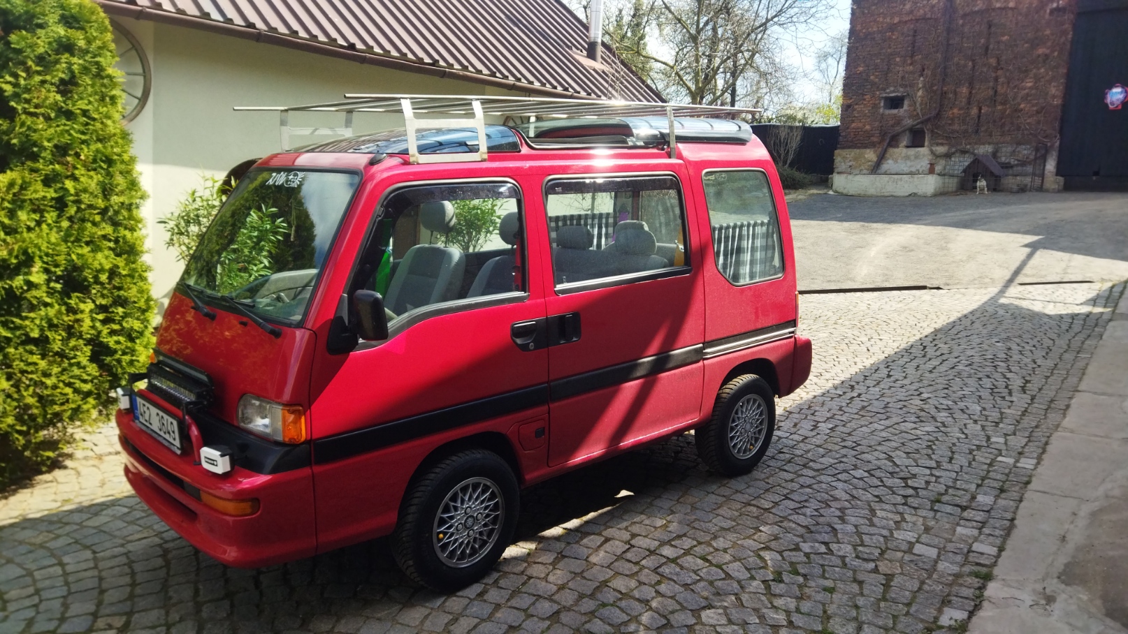

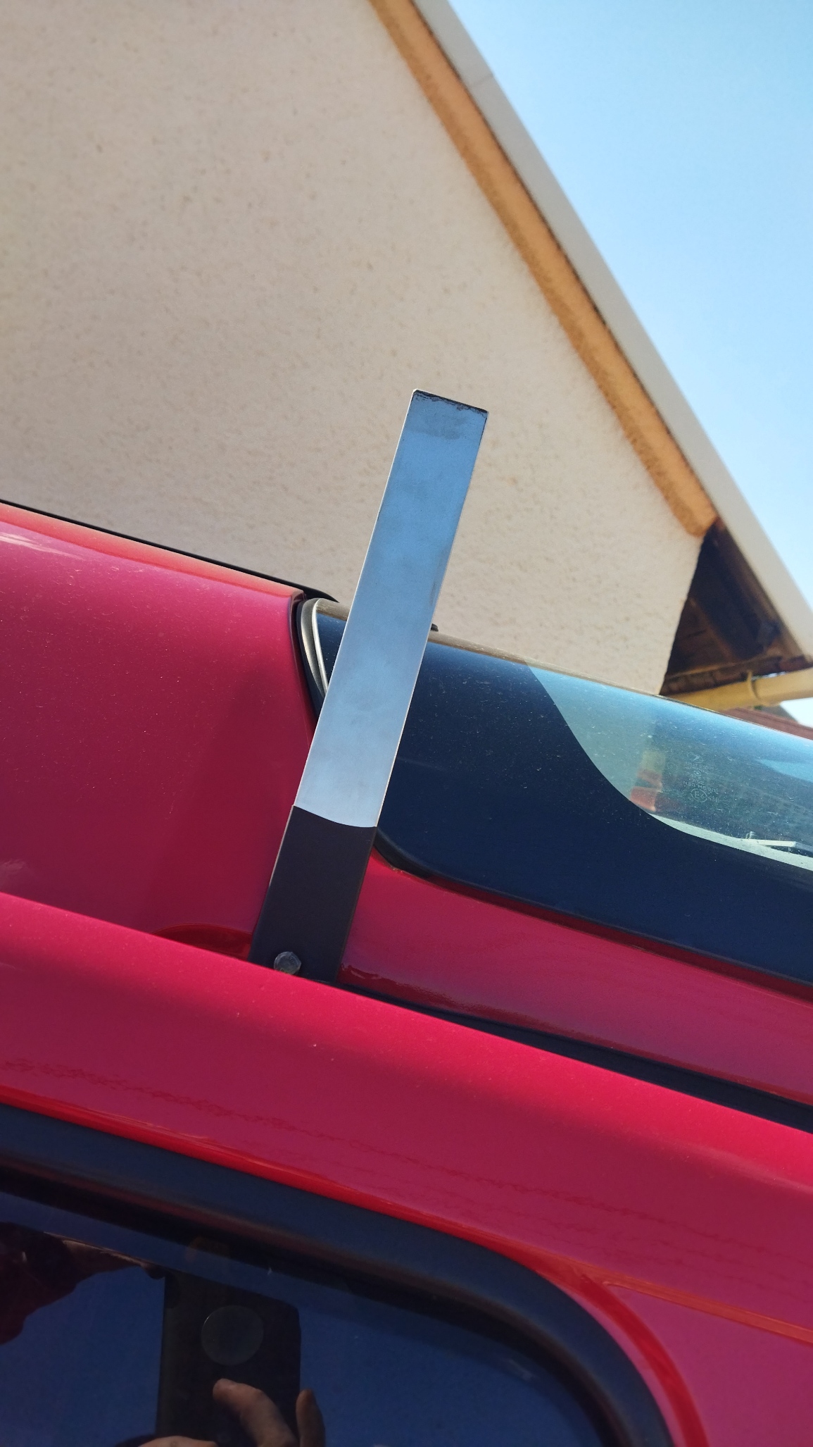

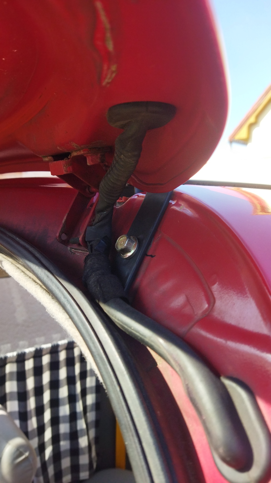

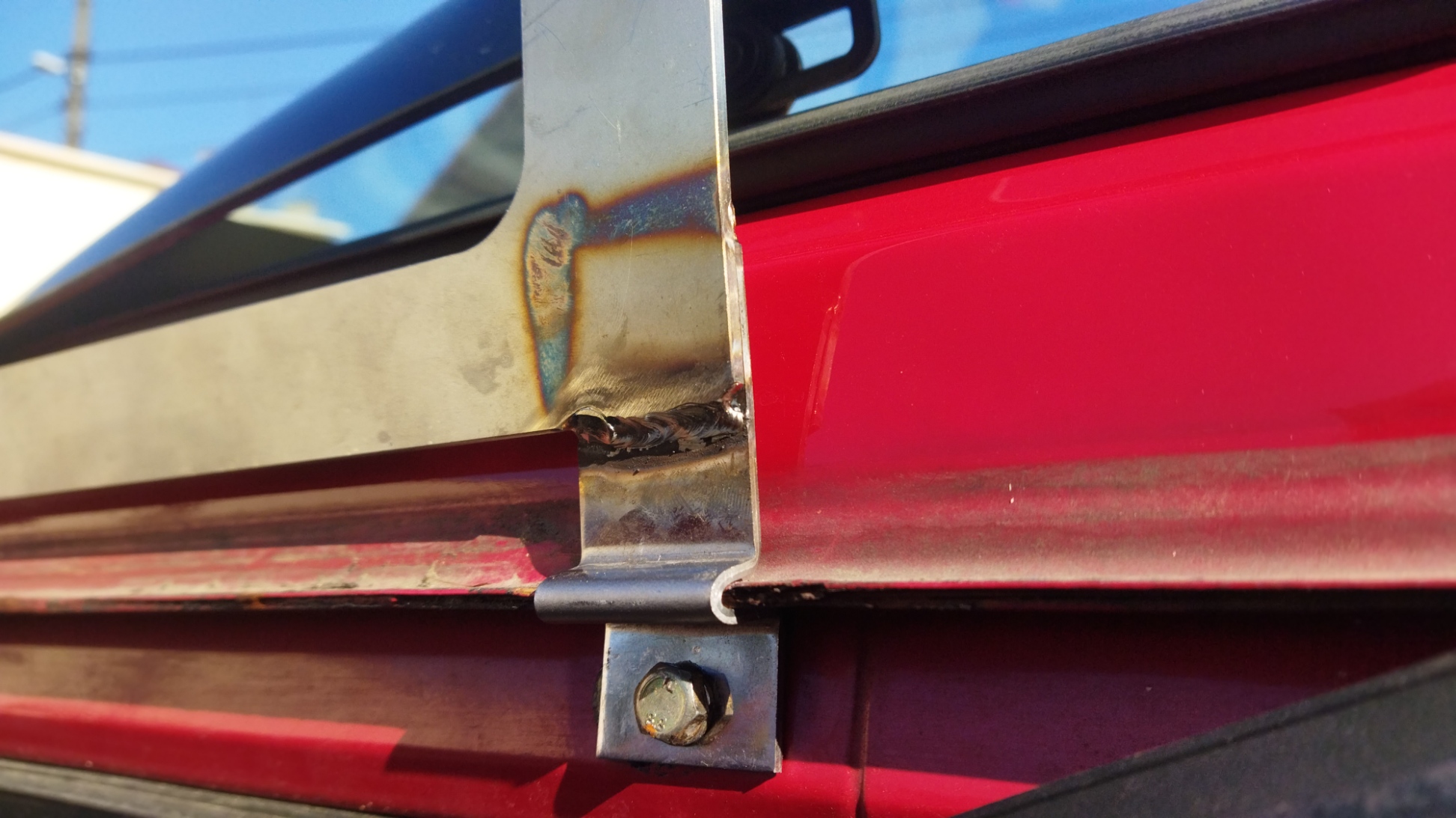

Střešní nosič neboli zahrádku teď dávám dokupy já. Použil jsem uchycení dle fotek. Heft pod gumou je z 2mm plechu následně navařený na 3mm vypálené "háčko". Originální heft má být 0,9mm plech. Prostřední heft je 4mm plocháč a zadek opět 3mm.
Ke stavbě toho nic moc asi nemám.. Jen to, že je dost krkolomné to vařit na autě tak, aby to všechno sedělo. Zahrádka se dá demontovat vyhnutím předních úchytů a následným vysunutím dopředu nahoru. montáž/demontáž je pětiminutovka včetně přišroubování a dalšího člověka.
Na zahrádku přijde po vyztužení rožků a dovaření vnitřních stran ještě střešní stan a černá barva. S tím je spjatá i mé otázka, má někdo zkušenosti s komaxitem na nerez oceli? Jde to dohromady? Dle mě by neměl být problém.
Ohrádku kolem zahrádky jsem plánoval, ale upustil jsem od ni. Teď má libero i se zahrádkou 197cm uprostřed a nehodlám jít výš.
S konečným výsledkem se ještě budu hlásit :D

kraxna píše: ned dub 24, 2022 2:44 pm Tak se dívám, že fotky, které tu ještě před rokem byly už nejdou zobrazit, jde to nějak opravit?
Ten 2mm heft se tam i s tou gumou nějak rozumně vejde i se dveřma? Čeká mě to teď taky... teda, já jsem dřevěnej, takže já musim vymyslet zadání a vyrobí to zámečníci :mrgreen: Nicméně už to viděli a tvářili se, že by to radši navrtali někam do střechy, ale to zase v žádnym případě nechci já :lol:

Nevim jestli jsem to pochopil ale na mych fotkach je videt, ze jsem koupil srouby s nizkoprofilovou pulkulatou hlavou, nebyly to uplne standard krizaky, ale mely kriz pres celou sirku hlavy.

Šroubů se bojím asi méně, spíš mi šlo celkově o to, místo na té hraně, přes které jde ta guma. Jestli to tu gumu nepodloží už tolik, že je potřeba s těma dveřma šíleně třískat, aby se vůbec zavřely :-)

Dveře.. teda konkrétně u mě jdou zavřít úplně normálně lehce. Je fakt, že ta ocelová část těsnění už není 100%, ale věřím, že by to i se zdravým šlo přetáhnout. Šroub nemusíš nějak extra řešit, když s otevřenýma šoupáčkama budeš pomalu zavírat dveře, nakoukni na místa, kde by měly být šrouby, je tam pro ně hodně prostoru :) BTW, mám kontakt na člověka, který zahrádku má a pustil by ji. Kdyžtak volej mi 776653452. Klidně i ohledně dotazů ohledně zahrádky, rád zodpovím :)

Mám dva celé držáky na ten předek navíc... ale ne nerez, takže bys to musel nějak pořádně ošetřit, aby ti z toho nezačla rezivět i kastle. Pustil bych je :) nebo podle nich vyrobit nerez. Já jsem si ten tvar navrhnul tak, že jsem tam přivřel drátek, který jsem pak dal ohýbači, který mi nejdříve vyrobil sadu z klasického plechu... pak mi to ale nedalo a nechal jsem to znovu udělat celé nerez. 2mm už bylo max. aby byl schopný to naohýbat. Byl moc šikovný, udělal mi krátké i dlouhé verze.

Co se týče zahrádky, tak já musím mít zase něco spešl :lol: Spíš než klasickej nosič potřebuju na tu zadní část narvat držák na solární panely (držák se taky musí vyrobit :lol: ) a ze zbytku pak rám zahrádky kolem dokola auta, aby za to šla chytat markýza/předstan. Takže počítám, že nic takového hotového stejně není... ale ty držáky by se hodit mohly :-)
