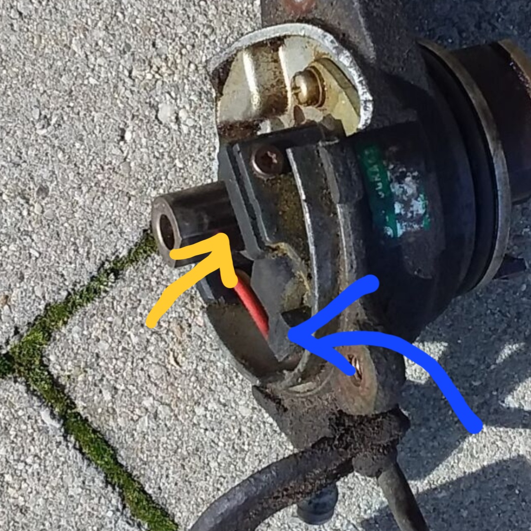

Ahojte stala sa mi taka vec, ze elektronika v rozdelovaci sa rozpadla a rozdelovac namotal drot z malej cievky co je v rozdelovaci..takze ta elektronicka cast komplet nefunkcna...bol by som rad keby sa u niekoho nasiel komplet rozdelovac...prip. iba ta elektronika "snimac" odkial idu 2 kable ideal aj s plastovou krytkou na NOVE liberko ....taktiez netusim ci pastorok na rozdelovaci ma v tom vybezku nejaky "magnet" alebo to je iba drazka? nasledne pridam foto...prip. nejaky napad info, z coho ineho by mohla sedet ta elektronika?

ahoj dik za odpoved no praveze na rozkrese to nie je vidiet na co sa pytam.......palec viem co je :) aa ten ostal v celku...pozicam si zatial obrazok od kolegu co cestoval po europe :)

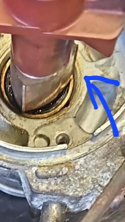

modra sipka....elektronika ktora sa mi rozpadla
zlta sipka...na tom pastorku v urovni tej elektroniky je tvar slzy a na jej konci je "drazka" ktora dava impulzy resp. pri kazdom otoceni by asi nieco malo napovedat elektronike ze bola.otacka......ale ci v tej drazke nieco je alebo nie?

ano dakujem...elektronika by malo byt to 22145.... u nas som to nasiel za 130e toto je lepisa cena :) aj ked + doprava a clo a dph a ine vypalne.... ale este otazka ci to bude fungovat.... iba s vymenou elektroniky...
ci v tej drazke nieco nechyba? aby to bolo funkcne?

Vic neporadim, nemam to nakoukane. Mozna se ozve nekdo jiny. Pokud to u vas sezenes, tak bych to asi ze zahranici nekupoval.

Re: kupim rozdelovac/elektroniku na E12
Čau. Jedná se o snímač vačky. Dává přes ECU signál indukční cívce a čerpadlu se vstřikovači.
V Subaru si objednej novej. Povetšinou bejva v Německu, takže u vás by měl být do týdne na skladě. Pokud v Německu nebude, tak je čekací lhůta v Subaru cca měsíc z JPN
Cena na naše je asi 2500,-
Popřípadě zkus napsat raperovi nebo martinkovi. Třeba budou mít cívku starší a funkční, poškození těch růžku na hřídeli zas tolik nevadí, pokud to není ohoblovany nějak hodně. Mišus.

Dakujem za odpovede...nakoniec som kupil ten snimac v subaru 114,30 EUR....a ako to byva...Liberko nic....nestartuje..nejake napady??? dovtedy vsetko ok...na volnobeh to skapalo a nasledne sa zistilo ze sa namotala cievka zo snimaca na rozdelovac....a zbytok poznate....
Dakujem
Jde jiskra? Pokud ne, zkontroluj pojistku indukční cívky (ig.coil) a hlavně, když se montuje ten snímač vačky, musí mít správný odth. Tzn cca 0.2-0.3mm od růžku hridelky. Jinak ti to snímat nebude=ECU nemá signál. Takže prověřit;)
