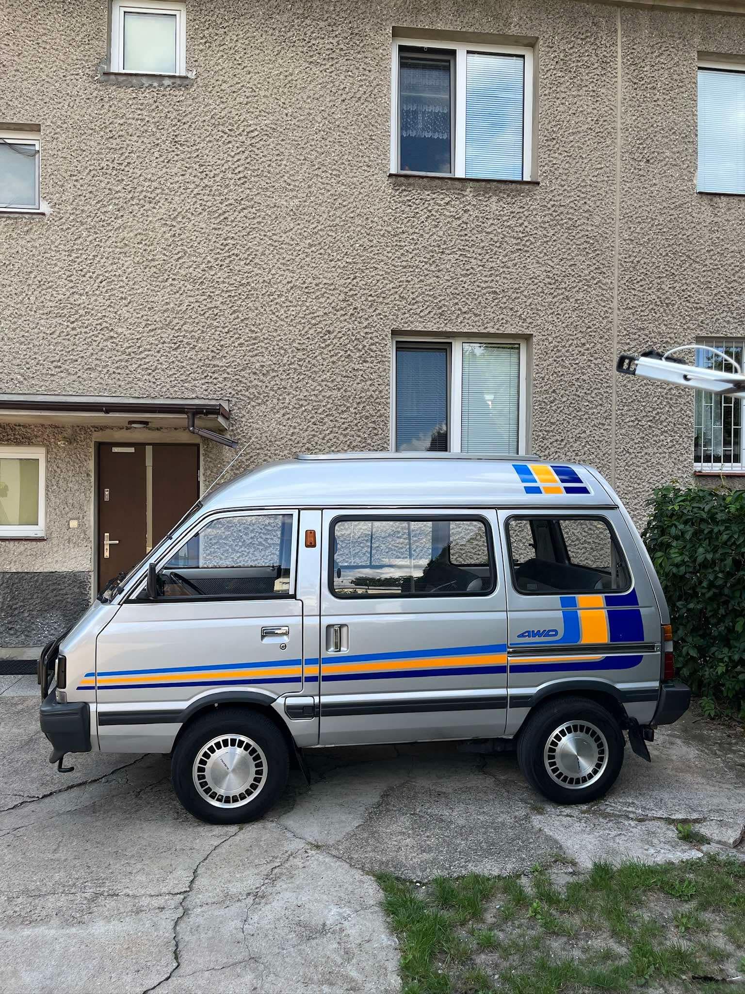

Dobrý den, uvažuji o koupi originálních ráfků Subaru Libero zobrazených na fotografii nebo mi můžete doporučit nějaké jiné?

Origo se hodně špatně shánějí. Pár jsem jich viděl v polsku. Na libero skvěle sedí kola třeba z Favorita. Jen už si nepamatuju průměry středových děr.
Až budu doma, kouknu, jestli tam nemám nějaké hliníky na libero.

Průměr středový díry Libera je 59.1mm
Problém je Vojto, že favorit měl dvě rozteče. 98mm a 100mm a pouze 4x100 je správně. Tuším od roku 1993 (stejný jako vw) u každých koncernových kol se musí střed zvětšit, což na soustruhu není problém, koncern má 57mm, ale nerad bych kecal, možná je to o nějakou desetinku jinak, ale rozhodně ta díra je menší, upravoval jsem tak spoustu kol a nutno podotknout, že koncern nemá na maticích kužel, ale kuličku, takže buď koupit matice s kulovou dosedací plochou, případně na frézce předělat dosedací plochy v disku na kužel 60°
Povolený rozměr disku na Libero (nejvyšší možný) je 5.5x13 et 38
