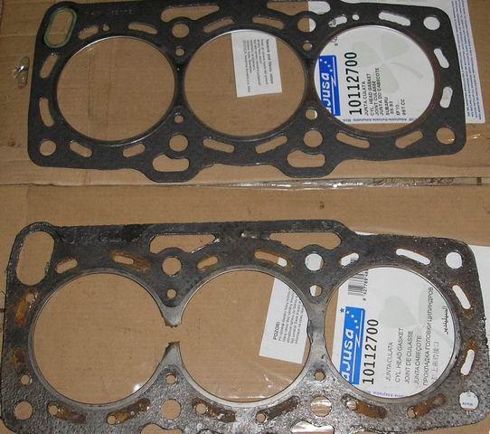

Liberko začalo mať „zažívací potíže“. Po vypnutí motora si začalo divne žblunkať a odgrgovať. Samozrejme som to tipoval na miestne prehriatie v hlave, vznik blanového varu a únik parnej bubliny cez zátku chladiaceho systému. Kontroloval som hladinu, ale neubývalo kvapaliny. No tak, má svoj vek, má na to právo, jazdilo sa ďalej. Až raz som urobil chybu- po dlhom tiahlom stúpaní s plným obsadením som na vrchole kopca vyradil a strmý priamy zjazd, asi 400m som „odplachtil“ na neutrále. Pod kopcom som tam vradil asi v 80tke 5ku a oblak dymu v spätnom zrkadle ma presvedčil, že sme práve prišli o chladiacu kvapalinu. Tak stojíme, motor som sa pokúšal až do zastavenia chladiť pridaním plynu pri vypnutom zapalovaní. Dole tiekol potok, voda nebol problém, za 20minút frčíme ďalej, ale opatrne. Tak tie zažívacie problémy sa zhoršujú, treba s tým niečo urobiť.
Motor išiel von, no čo som našiel v hlave, to sa dá opísať asi tak slovom „deci hrdzavého sajrajtu". Kde sa vzal, tam sa vzal, tipujem to na trubky topení spopod vozu.
Ale ako sa to mohlo tak usadiť? Na to odpovedalo tesnenie. Namiesto mesiačikov okolo otvorov v bloku tam boli iba dierky 5mm priemer. Tipujem tak 1/5 prierezu. A stavím sa, že to dosť dlho testovali u japoncov, kým tam nechali práve tolko a takých velkých dier. Ale výrobca tesnení „ajusa“ na to hádže bobek, alebo necháva tie malé otvory na dopracovanie doma? Tak som múdrejší, a pekne krásne som tie otvory pozväčšoval až na pôvodné rozmery, takto:
Budem informovať, ak by to nepomohlo, ale predpokladám, že to bolo tu.
A to prepálené tesnenie, o ktorom som už niekde písal pochádza zo servisu, ktorý mal nápis SUBARU.... Zaplatil som vtedy hriešne peniaze za "origo" diely a profi opravu... Už nefunguje. Chvalabohu.
Naposledy upravil(a) Lubomír dne stř kvě 28, 2014 8:36 pm, celkem upraveno 1 x.
Lubo, jak (čím) jsi ty díry v tom poměrně choulostivém místě zvětšoval?
dírky...
Toho materiálu sa netreba báť, je vnútri vystužený nejakou, asi medenou sieťovinou, takže som obyčajným vysekávačom na dírky urobil vedla seba všetky potrebné diery - priemer 4 a 5 mm na kovovej mäkkej doske, nie na kalenej, lebo dierkovač odíde, pozor, nie na dreve!, - potom usekal mostíky a kladivom jemne narovnal nutnú vybouleninu z opačnej strany. Videl som to tak robiť jedného živnostníka, čo mi robil kedysi takéto tesnenie na Warťas, a držalo to doživotne. No a zvyšok nerovností - polmesiačikovité zúbky - som zabrúsil ručne ihlovým pilníkom, je to trochu otrava a špinavé olovené piliny sa hrozne mažú, ale tie medené drátky je treba opilovať, aby sa okolo nich nevytriasal materiál , keby ostali trčať do prúdu chladiva.
Výsledok je na nerozoznanie od originálnych dierok, aj tie boli určite zarovnané po vyseknutí. Už som si robil z toho materiálu tesnenia, poznám ho.
