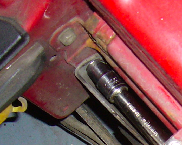

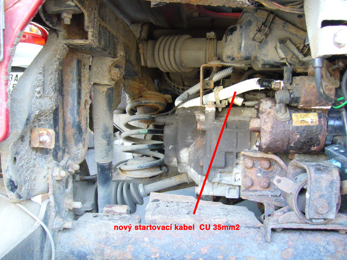

Také mám tažné zařízení, ale přesto jde zadní nárazník uplně jednoduše sundat povolením 4 matek. Nejprve je nutné si připravit ráčnu s dlouhým prodlužovákem , kardanovou spojkou a krátkým prodlužovákem a ořechem na konci, viz obrázky. Takto se povolí všechny 4 šrouby a nárazník jdne snadno sundat. Je to akce cca na 3 minuty. (tento příspěvek je i v rubrice: Jak na to) Lubson
- P1040404.JPG (144.26 KiB) Zobrazeno 33252 x
- detail.jpg (133.29 KiB) Zobrazeno 33252 x
- P1040407.JPG (157.97 KiB) Zobrazeno 33252 x
