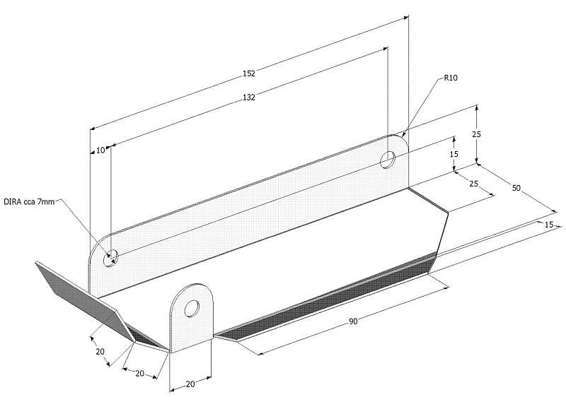

páč som už asi tak na piatom Liberku našiel iba zbytky krytu rozvodov a na kolene vyrobil zatial 3 náhrady, dovolujem si ponúknuť osvedčený tvar krytu na plastový kryt rozvodov:
dnes má iba mákokto tento kryt kompletný, takže sa zíde pre všetkých renovátorov zopár kót, jak to má vlastne vyzerať - dôležité sú vzdialenosti otvorov, inak ohyby nie sú kritické.
Celý rozvin som vždy vyrezal flexkou z nerezu 0,8 alebo 1 mm, ohol a viem, že je už nafurt.
- kryt_rozvodov_novy.jpg (51.71 KiB) Zobrazeno 29579 x
- kryt_rozvodov.jpg (26.48 KiB) Zobrazeno 29579 x
Naposledy upravil(a) Lubomír dne sob úno 15, 2014 9:06 pm, celkem upraveno 1 x.

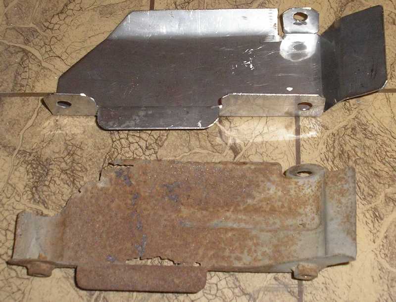

Vysledek me snahy o vyrobu zjednodussene nahrady krytu parohu:
Nutno rici se se nejedna o finalni podobu, ale jakysi mezivysledek. Do finale byla jeste cesta dlouha, nebot, jako ostatne vsechny kryty vyfuku na Liberu, je i tento tvarova silenost, takze sem na nej pak musel vselijak slapat, zvetsovat diry, tu pristrinout tady pak zase jinde a bohuzel i posunout tri nyty abych mohl kryt spravne zešišatět. Vysledek je tak dost hrozny, nebot moje prace s plechem pripomina spis souboj s rozbesnenymi zivly.
Konstrukcne je to z venku 0.6 plech nerez, izolace sibral (pekny humus, jako vsechny izolace ze skelnych vlakem), uvnitr hlinik 0.3. Ten hlinik mi dela trochu starosti, protoze bod tani hliniku je "jen" 660 C a tak si nejsem moc jisty ze tam vydrzi. Nebyt toho ze original kryty vydrzi v cechach nerezave dve zimy, doporucoval bych se na takovoutu vyrobu vykaslat. Kryt totiz jemne vadi v otevreni narazniku (az v krajni poloze), coz uz jsem nemel nervy resit, nicmene jsem zjistil ze presne v tom miste mam naraznik pekne rezavy a loupe se z nej barva. Je tedy vice nez jasne, ze ani puvodni reseni nebylo zrovna idelani, protoze pri bezicim zahratem motoru a otevreni narazniku lak v miste nejbliz k parohum dostava zabrat. Kryt taky precuhuje dolu vic nez origo, snad o nej nebudu drhnout.
Prijde mi ze ma ovsem tato clona vliv i na zvuk motoru. Z deviti sroubu jsem byl schopen pouzit 4. Nic moc ale lepsi nez puvodni 1. Rozvin muzu poskytnout jen pocatecni, ale jak rikam - snad lepsi nic takoveho nedelat.
