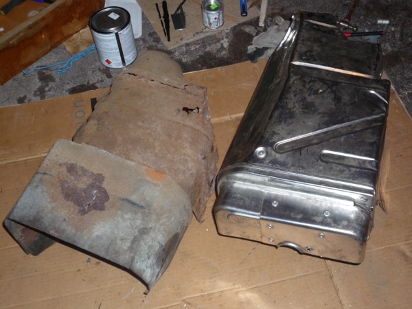

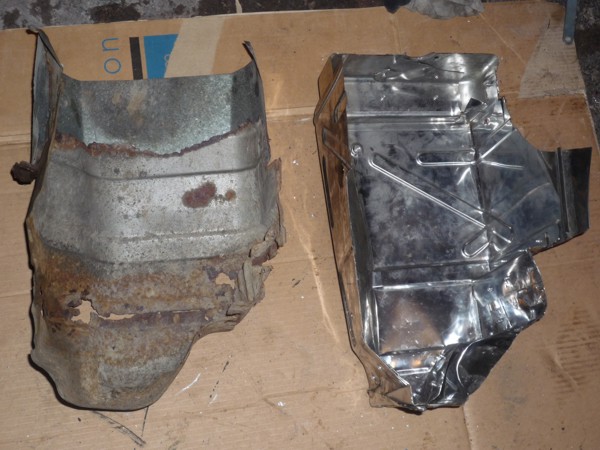

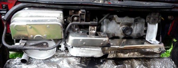

tak sem házím foto jak to celé dopadlo, při instalaci jsem tomu musel ještě "namlátit" ale vleze se...
z původního tam toho moc nezbylo, šrouby zalezlý natolik že to jedno uchycení jsem musel odříznout
a takle se to tam nakonec vlezlo, materiál kolem 0,5 nerez z myčky na nádobí AEG, nýty, kladivo, rozbrušovačka - ten materiál už nějaké prolisy obsahoval, snažil jsem se využít původní tvary, pracovalo se s tím poměrně slušně

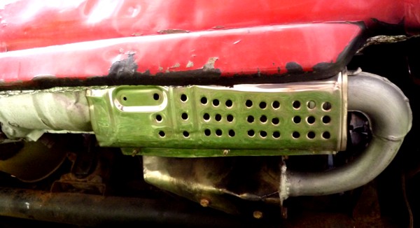

tady ještě kryt na vlnovec ze spoda, místo drážek jsem to radší navrtal takže tam mam struhadlo jak na motorce, tam mi to chvíli drčelo než jsem našel správnou deformaci - je tam dost málo místa mezi nárazníkem - obzláště tim zkroucenym a pobouchanym co tam tenhle subík má :)

i na mňa došlo s krytom parohu:
Re: Tepelné clony
Napsal: sob úno 15, 2014 9:47 pm
od Mis.us
kdo by kryt chtěl vyrábět, tak díry se nejlíp značej kladivem po napasování plechu (stejně jako když se vyklepává papírový těsnění)
