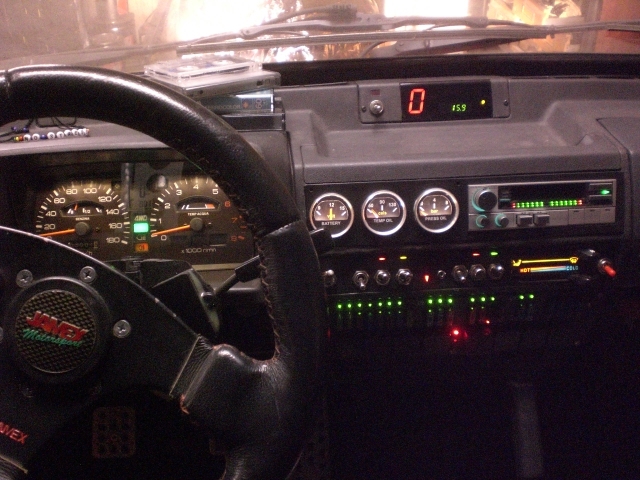

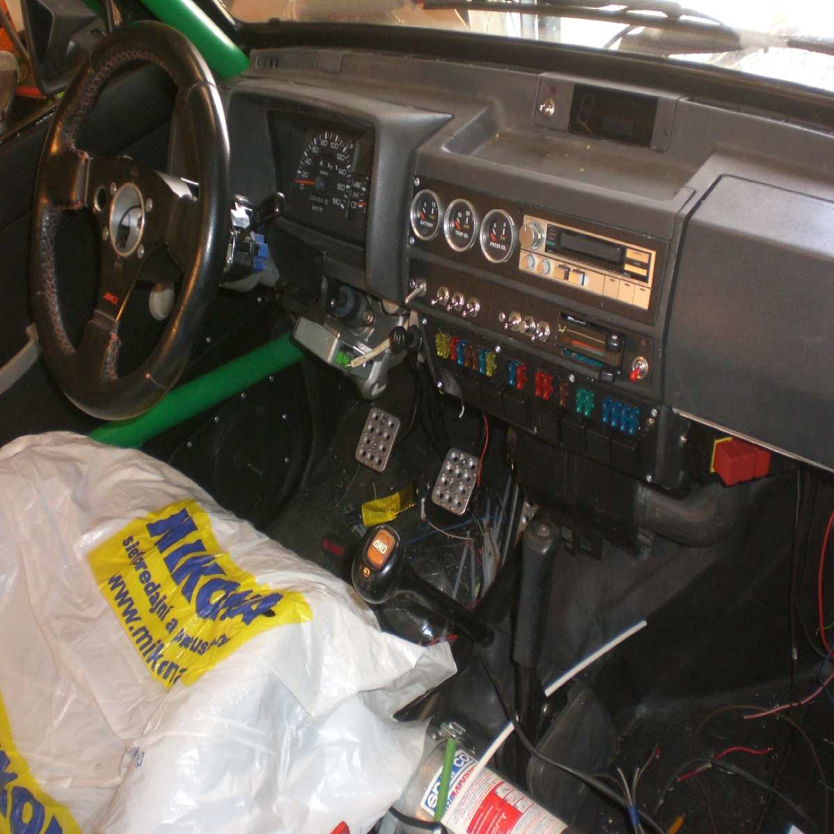

Máš to krásný, jen koukám na ten tachometr, schválně kolik bude maximálka:-D

taky by sa ti hodil :) liberacky tacho je vacsi a nedal sa prerobit,preto tento.. co uz,rozsah je zbytocny,ale rypat sa s perkovou strunkou kvoli tomu a kalibrovat ho potom sa mi fakt nechce

chapu. Do novýho Libera by sednul :-D Ten otáčkoměr Ti trochu závidim. Jak si ho zapojil?

ved ako kazdy analog. otackomer- minus,plus a signal od zapalovania. Tuning/racing otackomery su tiez takto zapojene,s volbou poctu valcov.Takze najjednoduchsie je kupit taky-lepsie si ale trochu priplatit. Tento mi dal trochu robotu nakalibrovat,kedze bol zo 4 valca-tym padom ukazoval menej.

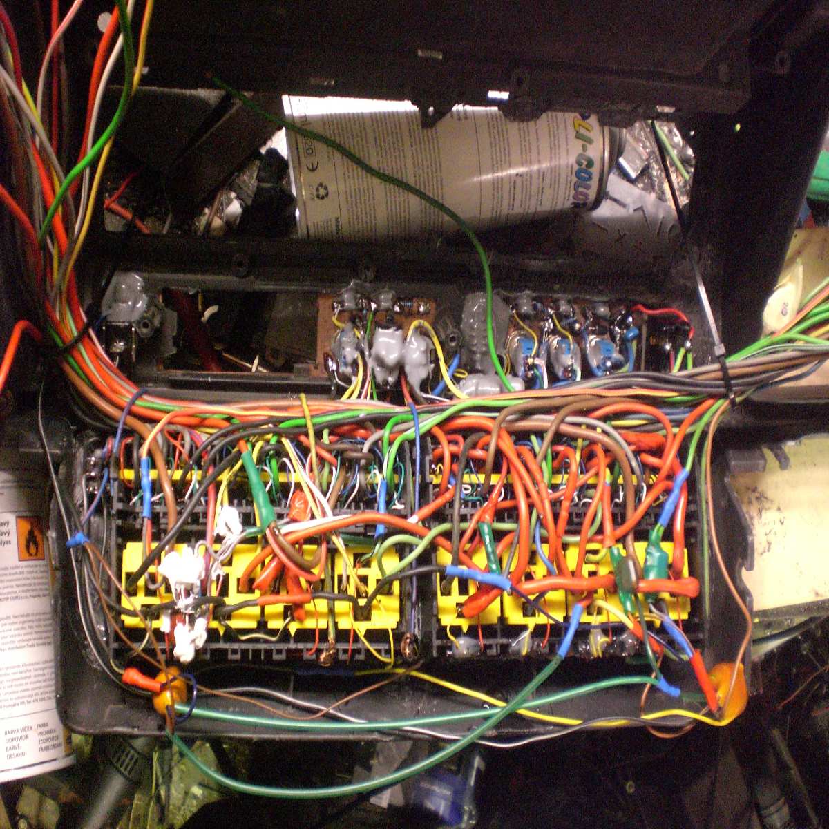

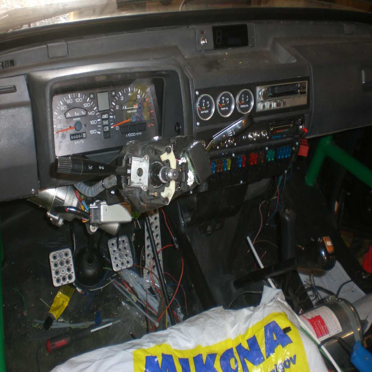

tak palubovka takmer hotovo,este doplnit elektroniku dialkovych svetiel a radic pre display zaradenej rychlosti..

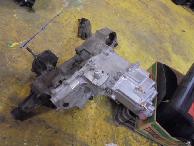

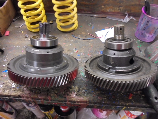

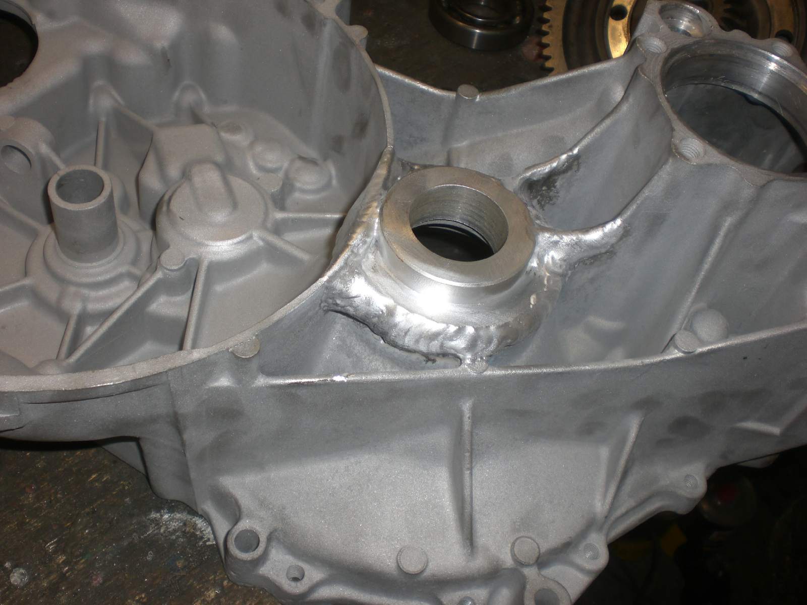

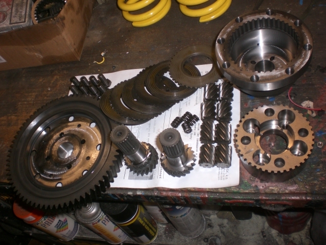

marna snaha, samosvor nebude,zbytocne vyhodene prachy a pokruteny obal do srotu.prisposobovat obal diferaku bola somarina

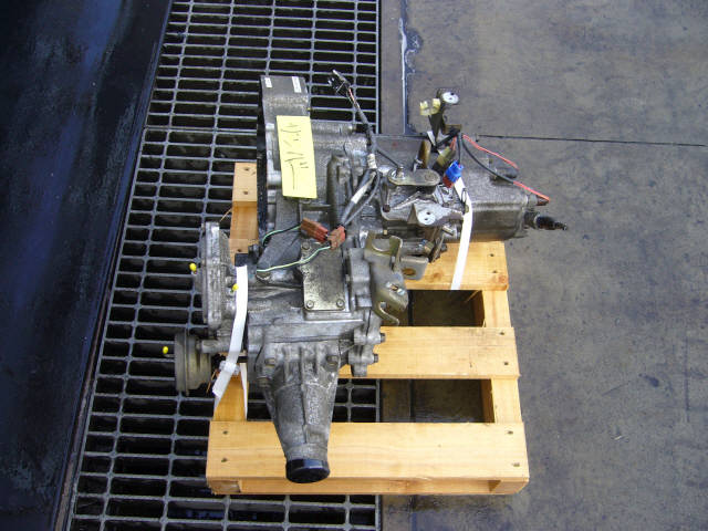

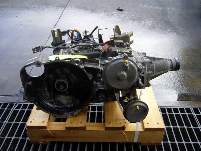

druha varianta bola prevodovka so zadnou  uzavierkou (Sambar KS4). hladam ju uz skoro rok po nete .Nemozne zohnat

Misus , co kde maju sledujem tu- http://japan.autovladivostok.ru/auto-Su ... -akpp.html
,kde pred rokom bola aj prevodovka s uzavierkou-jedina,odvtedy nic. Na ebay.ca tiez nieco je,ale zase bez uzavierky,a dost draho. Uz som bol rozhodnuty dat si doviezt z Ruska 6kvalt bez uzavierky (tych je v ponuke dost) a poobjednavat potrebne veci priamo v Subaru - http://subaru.epcdata.ru/sambar/ks4/126 ... trans/194/ http://subaru.epcdata.ru/sambar/ks4/126 ... trans/190/ . To by mozno bolo riesenie aj pre teba- kedze mas 5kvalt s pripravou ,zohnat len diely . Potom uz len skratit poloos a doplnit ovladanie solenoidmi...

vyskladany obal na opieskovanie-  velky diel FA, stredny diel E10, koncovy diel Sambar

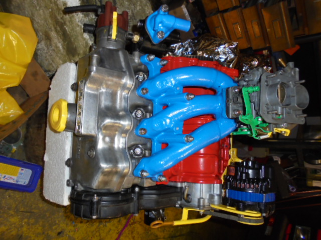

Caute , tak po dlhej dobe, mam takmer cele auto komplet, vcera prvy start nasurovo, bez filtra a bez zvodov. Dovod jednoduchy-kontrola,ci je vsetko ok-zahriat,vychladnut, a kvoli lahsiemu pristupu doladit vole ventilov a dotiahnut hlavu.Prva chybicka sa odstranila rychlo- musel som prehodit na rozdelovaci vstup na oske o 180st. ,motor potom odpalil na supu. Bezal cca 20 sekund,rychlo kontrola budikov, a nastavit predzapal. Kym som prisiel k motoru, zacal postupne kapat. Nasledne snaha o znovunastartovanie marna. Kontrola rozvodu-ok. Dole dekel ventilov,ci si prilis nesadli??? no blbost- no nezdalo sa mi, vole sa zvacsili takmer na vsetkych ventiloch. Zatial mi to nedavalo zmysel, zmeral som kompresiu -- 6 , 0 , 6. Nasraty som zhodil dole hlavu, a prisiel som na vysvetlenie,aj ponaucenie. Cely motor bol poskladany tip top , a spravil som ,vtedy nevedome,totalnu hlupost - motor musel nasat z podtlakoveho zasobnika,alebo 4wd solenoidov jemny bordel-malicke hlinikove piliny a tie pozalepovalo na ventily aj sedla,preto tie zvacsene vole,svietilo sa cez. Proste som mal dat pre istotu maly filter na vstup pre podtlak. Takze znovu frezovat sedla,zabrusit ventily... vyfukove boli nove :( a v jednom je vytlacena celkom slusna jamka od niecoho tvrdsieho . Tazke liberisti- pri vacsich prerabkach,ci vymene dielov (brzd.posilovac atd), bacha co nasavate. maly palivovy filter to vyriesi
Re: Moric evo II
Gari to si musel ale motor hltnout opravdu hodně, když ti to zkurvilo hlavu. Už jsem na dílně zažil, že lidi přivezli libero a nebyli jediný. U kterýho si chtěli sami vyměnit svíčky, ale nedošlo jim, že musej prostor u svíčky nejdřív vyfoukat. To neudělali a bordel napadal do válce, Nebo výměna těsnění pod sánim, lidi to podceňujou. Ale že by to vymlátilo sedla ventilů jsem ještě nezažil, resp. se to spíš zabouchalo zase tak, že komprese zase byla normál. Spíš než zničený sedla jsem téměř u každýho Libero motoru po sundání hlavy a očištění pístů zvrchu od karbonu, zaznamenal píst poškozenej (právě těma výměnama svíček bez vyfoukání). Co se tejče toho filtru, tak 4wd ho má od japonců v originále i s jednosměrnym ventilkem. Je to škoda, ale stalo se..... :?
