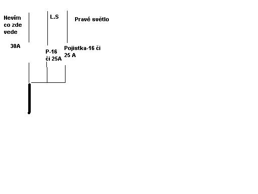

Tak mám tu návrh na novou pojistkovku. Základ bude pojistkoovka ze 120 z bílého přívodního drátu se to rozdělí na 3. Světla hodím na 16 či 25 A. Vyzkouším který drátek je ze světel. To budou dvě větve. Poslední větev vylučovací metodou hodím na poslední větev zde hodím asi 30 A či 25A či 2x paralerně 25A válečkové pojsitky či tam nějak narvu tu 60 A tu co mám v liberku. Schvaluje te mi to. Pokud bych dal na ten hlavní slabší tak to v nejhorším spálí pojistku no i když ta 25 A či 30 A by to měla vydržet né???Díky

A můžu to udělat dle toho nákresu teda??
Re: Pojistkovka vzadu
Pajas píše:zde hodím asi 30 A či 25A či 2x paralerně 25A válečkové pojsitky či tam nějak narvu tu 60 A tu co mám v liberku. Schvaluje te mi to. Pokud bych dal na ten hlavní slabší tak to v nejhorším spálí pojistku no i když ta 25 A či 30 A by to měla vydržet né???Díky
Já bych propojil paralelně tři 25A pojistky - jak už jsem psal, kvůli nestejným vlastním a přechodovým odporům se proud mezi ně nerozdělí rovnoměrně, jedna bude vždycky zatížená nejvíc a může to být dost velký rozdíl. A jak vyletí první, tak ostatní jdou hned taky. S jednou pětadvacítkou bys moc nepořídil, stačí když budeš mít puštěné vyhřívání zadního okna a větrák, zapneš blinkr a už to padá.

Tak z toho už su jelen a jak je to řešeno v originální pojistkovce vzadu u libera?? Já myslel že podle toho mojeho nákresu akorát je zde 2x 20A a 1x 60A nebo jak??? :oops:
Ano, ty tři paralejně propojené pojistky nahradí tu jednu 60A. Ty dvě samostatné 20A pojistky (každá na jednu stranu světel) samozřejmě nahradíš zase dvěma samostatnými 20A pojistkami. Takže celkem budeš v pojistkovce mít zapojených pět pojistek, ale funkčně to bude jako tři.
