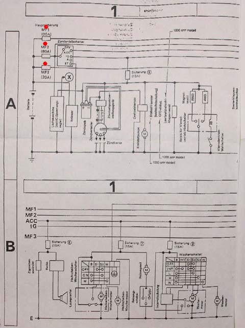

Tak jsem se rozhodl vyměnit pojistkovku vzadu protože je shnilá a světla vpravo mi mín svítí. Když chci koupit novou má to nějaké specielní požadavky? Nemáte někdo schéma jak to má být vevnitř zapojené?? Nebo stačí tam dát klasiku co byla na 120????Stará ven nechce budfu ji muset nějak vyhodit asi rozbit...

To jako myslíš že to mám udělat a spojit natvrdo??A jak to mám spojit??Ten obrázek je malý a nečitelný boužel :(

Do poistkovky Ti vedie jeden hrubý (tuším biely kábel) od štartérového plusu a potom 3 idú ďalej do inštalácie. Jednoducho všetky 4 káble pekne spojíš. A je to.

Jo takže hlavní je ten bílý drát teda jo???Ten přivádí štávu jo??

Neviem, ktorý privádza šťavu, lebo ho mám už vymenený. Bol hrozne hrdzavý a vo finále sa odlomil z očka... Viem, že biely čo vychádza z 60A poistky ide dopredu, je to napájanie všetkého okrem svetiel. Druhý koniec tohto kábla pokračuje cez konektor pred spolujazdcovými nohami vpredu aš na spínaciu skrinku. Inak, pekná práca :D

Dobré tak co kdybych teda všechny dráty spojil dohromady a před ten bílý nejtlustčí, přívodní, hodil pojistku. Ale jakou??Tam je 2x 20A jednou těch 60 A- tak udělat nějaký kompromis na 40 A nebo jak??Chápete jak to myslím??
Re: Pojistkovka vzadu
Ano, chápeme to . Ale 60A je proud jako hrom to je jako kdyby tam pojistka nebyla žádná. Ale nejlepší rada je tato. Spoj všechny čtyři dráty dohromady - nejlépe udělat na nich očka a pak nerezavějícím šroubkem (minimálně M6) ) pořádně sešroubuj. nakonec pořádně zaizoluj , at se na ten spoj nedostane voda a bude to fungovat. A až se ti budou blížit narozeniny, rozhlašuj všude, že letos nechceš adidas mikinu se čtyřmi pruhy (čím víc proužků tím víc adidas) a za tu cenu ať ti koupí hasičák. Dědek
