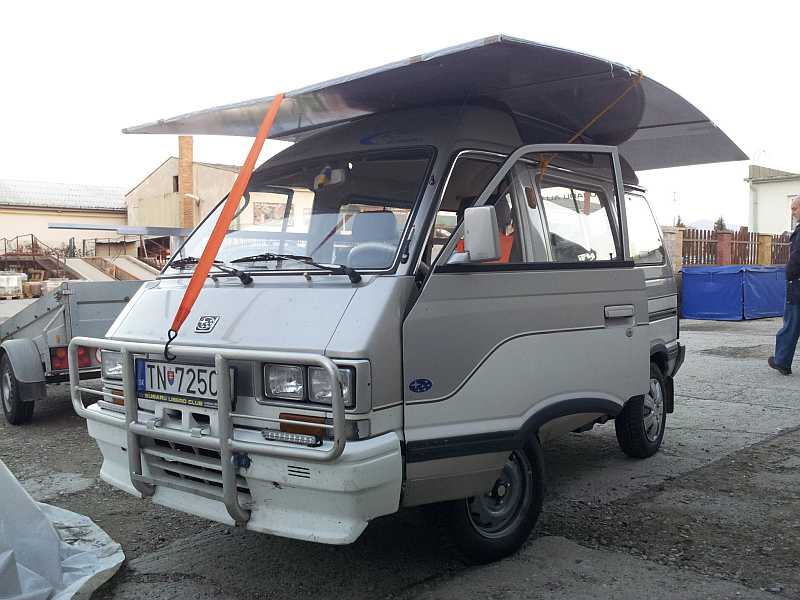

A vozili sme Lexan 2100x3000mm:
Subaru nalozene.jpg (51.88 KiB) Zobrazeno 33375 x
Re: Martinekkova krhlička
s tim by moje libero na dálnici odleťělo :-D
Ój, rogálo, ale je to odvaha.
no, riadenie šlo uplne bez odporu :D - asi to rogalo generovalo aj vztlak....nepríjemné to bolo pri kamióne v protismere (dvakrát som ten popruh musel priťahovať, menila sa stredná krivka profilu - Cy stúpalo, ale nevznášali sme sa...
