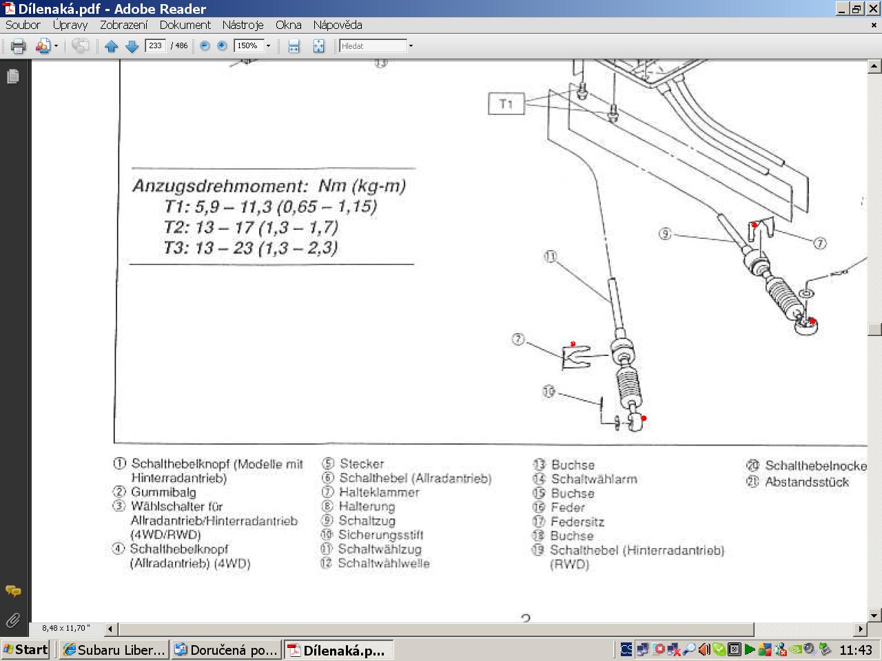

Karle, kdyby jsi to jen nenaznačil :lol: Jak moc to má společného? Zdá se mi, že 3 neleží přímo proti 4 (je třeba o milimetr pohnout vpravo), říkal jsem si, že auto už má něco za sebou.... :lol:
Re: Jak promazat lanovody řazení?
ulus píše:Jak moc to má společného? Zdá se mi, že 3 neleží přímo proti 4 (je třeba o milimetr pohnout vpravo),
Tak to opravdu nevím. Nejdřív bych hledal nadměrné vůle na připojení lan.
Příspěvky: 1966
pic,3 je se 4kou v ose.... :idea: jinak zaleží opravdu na stavu silentbloků u převodovky,časem se ošoupou a pak tam chce něco nacpat-použil jsem plast z víčka od zavařovaček-zastřihnul jsem do potřebný míry a je od toho pokoj. A klacek neni uplně uprostřed,aby si někdo neřikal,že to má špatně,je blíž k tý pětce a r-ku :) jinak ty dva silentbloky nebudou za babku...jo a vpředu v uchycení klacku jsou zase takový plastový vložky místo gumovejch silentbloků,ty je dobrý mít origo a v dobrym stavu,jiný bych tam nedával..jestli jsou ve stavu dezolátním,tak klacek může mít vuli i kvuli tomu.
