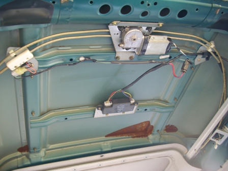

Peple mluvil o motorku pro stahovani strechy, u me je tusim jedno "nahradni" topeni, ale zda ma funkcni motorek to negarantuju - nutno prezkouset.
Ivo
Příspěvky: 141
Bydliště: Pučloch
Re: A mám ho!!!
Příspěvek od Ivo »
Centrál vybojován, nakonec jsem ho vyměnil za jiný, dnes jsem dostal od původního majitele náhradní motorek do střechy, takže díky Peplemu za nabídku, už mám. Topení ještě nevím, jak je na tom, to asi nechám nakonec. Klíčkem jsem (při zkoušení proudu) zkoušel otáčet, ale ještě ke mě doběhla informace, že prý ventilátor zadního topení spíná až po ohřátí vody, víte o tom někdo něco? Logiku to má, z důvodu priority zimního ofuku okna. Zvonek z tramvaje šoupnu do jiného vlákna.

Střecha jezdí, nádhera, nakonec to byla jenom blbá pojistka bduh.gif a já ..............kvůli tomu rozebral celou střechu. Až, když jsem nemohl najít proud, tak jsem znovu probral pojistky a byla tam jedna tak šikovně propálená, že to na ní nebylo vidět - mrcha!!! Aspoň jsem se lépe seznámil s liberem. S topením budu pokračovat až bude čas, ale je pravda, že zadní okno nehřeje, což jsem si ověřil až teď. Jak a kde najdu zlobivé relátko?

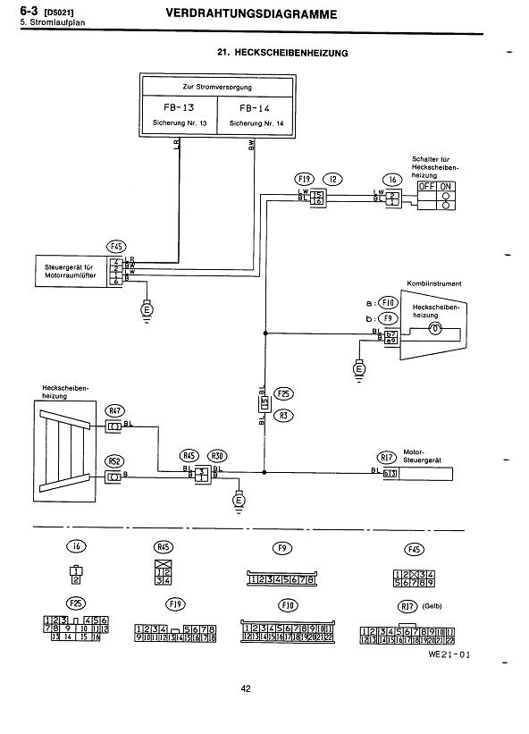

Ahoj, nevím jestli ti to pomůže:
vyhřívání skla.JPG (50.54 KiB) Zobrazeno 32413 x

Díky za schéma, ale bohužel nerozumím tomu, nejsem ani elektrikář, ani němčinář, jen obyčejný český šmoula, možná se bude hodit společně se slovníkem, až bude chvilka.
Re: A mám ho!!!
Jo to bohuzel, bez slovniku se clovek neobejde. Vse je nemecky, mozna najdes japonstinu, jesli ti je blizsi :). Ale zrovna na draty neni potreba zadna veda. Ty obdelnicky nahore jsou pojistky a jejich cisla, topeni okna je vlevo dole a mezitim mas cisla konektoru. Umisteni konektoru najdes na dalsich strankach Verdrahtungs diagramme pod cisly, takze nemcinu moc neuzijes. Podle tohodle diagramu, to ale spis vypada ze je okno spojene s vetrakem v motorovem prostoru nez zadnim topenim... chce to ale poradne zkouknout.
Oprava: pres konektor F45 presneji na pin 1 je skutecne pripojene jak vyhrivani zadniho okna, tak zadni topeni.
PS: Slovnicek k elektrice je taktez v dokumentaci. :)

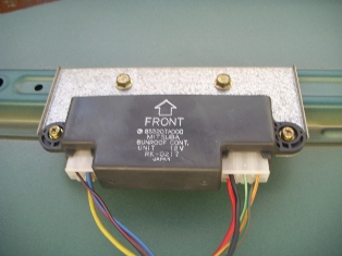

Re: A mám ho!!!
Ivo píše: ale kde ho najdu a kde ho seženu ?
Najdeš zde, a dá se opravit.

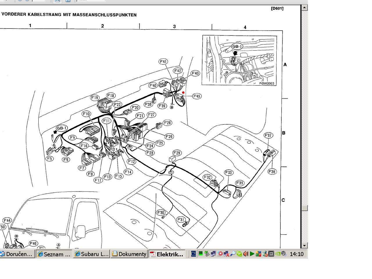

Rozumím dobře, že je to to červeně označený? )F45) ??? No nazdar, budu se muset poohlédnout po nějakým gynekologickým kurzu...
Re: A mám ho!!!
Na tohle este zdaleka neni nic takoveho potreba - proste oddlej 5 cudliku ktere drzi plastovy kryt pod palubkou a po prave strane na stene. Drzi tam rekl bych tak jednim sroubem. Dostanes se tam i bez problemu golou. Operace na par minut... s tou opravou pak nevim, ale myslim ze o necem takovem tu uz nekdo psal.

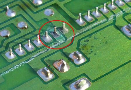

Tak mi začla zas blbnout střecha, proud jsem tentokrát vystopoval až sem a dostal jsem se až do týhle krabičky, smrděla a vevnitř jsem objevil vyhřátý spoj. Vypadá, že své udělala vysrážená voda. Nemáte někdo funkční škatulku? Nebo typ, kde sehnat? Případně jak tenhle problém obejít?
Samozřejmě přepájet jsem to zkusil a nic :cry:

Odvolávám, co jsem odvolal, slibuju cojsem slíbil.... všechno je jinak, nevím, jestli zafungovalo to přepájení , ale střecha jezdí, celou sobotu mi kamarád instaloval k centrálu alarm, mezitím přišlo to s oknem a večer, když jsem přeparkovával s toho hajzlíka rozmazlenýho, najednou okno chodilo. Dnes jsem si udělal s rodinkou výlet a okno šlape. To auto si prostě ze mě dělá prd-L . :D
