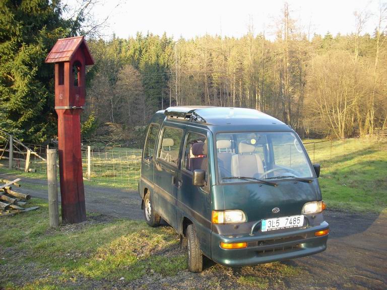

Tak jsem si HO vykoledoval o Velikonocích, je to krasavec a slibuju, že na NĚJ bodu hodný !!!
