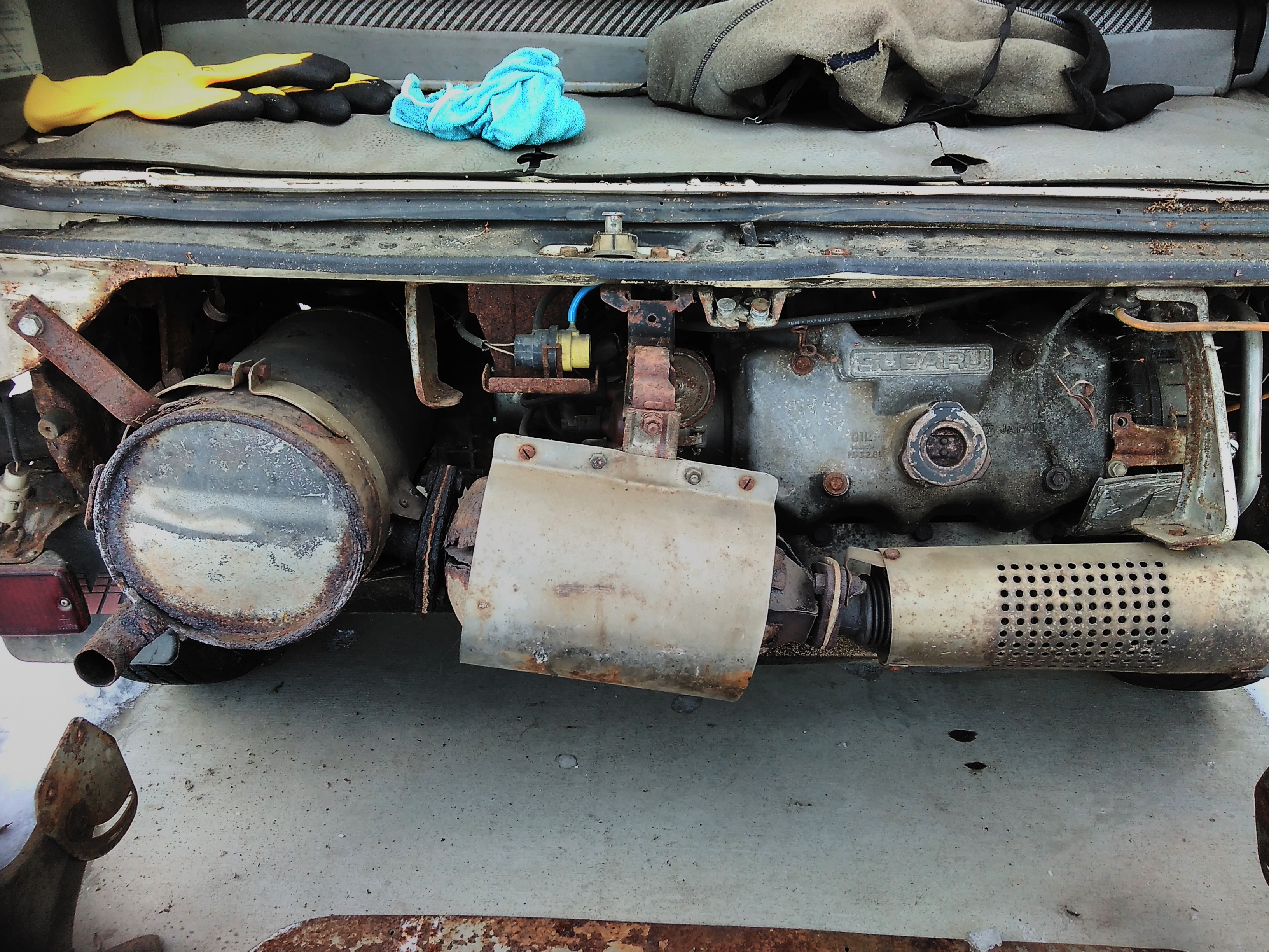

Nedávno jsem náhodou narazil na tuhle výfukovou variaci https://www.olx.pl/oferta/tlumik-muffle ... CzR2K.html (případně bez katu https://www.olx.pl/oferta/tlumik-i-kole ... 02a02e03a1) ... vyjde to sice přes 20 tisíc, ale zase to řeší úplně komplet včetně parohů (a vsadil bych se, že ty budeš mít taky děravé a vaření je vždycky jen na chvíli).
Ovšem otázkou je reálná funkčnost na autě - tlakové poměry zřejmě budou jiné než u originálu, autor si nedělá starost s tepelnými štíty a moc ani s pohybem motoru - ten sebou v silentblokách dost pajtluje, v originálu je na to dlouhý vlnovec a tady jen takový malý buřtík. Chtělo by to zkušenost z provozu, takže kdyby ses chtěl stát pokusným králíkem, tady je příležitost :D
Jinak celkem můžeš počítat s tím, že tvůj katalyzátor bude mít zrezlé jen vnější pláště, ta vnitřní škeble je snad nesmrtelná a rozříznout ji, napasovat do ní novou vložku a znovu zavařit by snad neměl být velký problém. Pak "jen" nějakou improvizací dořešit to tepelné opláštění.

Ty výfuky z PL vypadají spíš jak destilační kolona :D ale jinak asi skvělá volba. Jestli mám v pořádku svody zatím nevím. Stejně si ale myslím, že mi tam kus auta chybí - na těch vašich fotkách je vlnovec i katalyzátor vždy pod takovým lisovaným plechem přes celou šířku a ten tam zjevně nemám...

Co se tyce vyfuku, tak je jasne, ze vsechny tepelne stity uz jsou samo domo vyroba, ktera original moc nepripomina ale funkcni cast vyfuku mi prijde jako puvodni a nic tam nechybi. Katalyzator ma standardni libero stav, je tam plechovy obal, v nem skelna vata a pak teprve stena katalyzatoru z tlusteho plechu. O tom ze by nekdo delal nove katalyticke vlozky do katu jsem teda jeste neslysel ale proc by ne. Jinak vyfuky se nechaji udelat komplet na zakazku, samozrejme za prislusnou cenu ze.. :) Ta polska verze mi prijde nejak moc plocha..prilis se mi nezda ze by se to ta veslo.

Samostatné vložky katalyzátoru se dají koupit - třeba tady https://dufy.cz/katalyzatory/univerzalni-katalyzatory,
dokonce si můžeš vybrat, jestli chceš Euro 2, 3 nebo 4.

Tak motor jsem konečně nakráknul :D Ale mám z toho smíšené pocity - zřejmě je těsně před rozpadnutím :( Zvuková kulisa dosluhujícího dieselu je proti tomu šepot květin. Klapající vahadla ventilů jsem čekal. Spotřebu oleje (za kterou by se nemusel stydět ani Wartburg) taky. Co mě teda ale docela šokovalo, je nesmírně silné a hluboké dunění v kabině, hlavně na volnoběh - v podstatě není možné se zavřenými dveřmi uvnitř vydržet :( To bych ze zkušeností šanoval buď na extrémní vůli na klice, nebo je motor někde natvrdo spojený s kabinou.. anebo je to normální?

Nejvíc ti to dělá ten výfuk (přenos vibrací, to musel bejt dobrej oddíl, ten co to dělal:D), je spojen natvrdo s kabinou;) to zkus odpojit a uvidíš rozdíl hned:D
Re: Subaru Wagon 4WD Super DeLuxe (1991)
Jo na to uz jsem koukal nahore na ten fotce, ze vyfuk je pridelany na dvou mistech bez silentbloku. Nevim jak u stareho libera, ale prijde mi ze vpravo silentblok motoru je taky nahrazeny pevnym spojem.

Díky za tip - odmontování toho držáku z kastle pomohlo - už se to dunění dá vydržet, ale pořád je to síla :D
