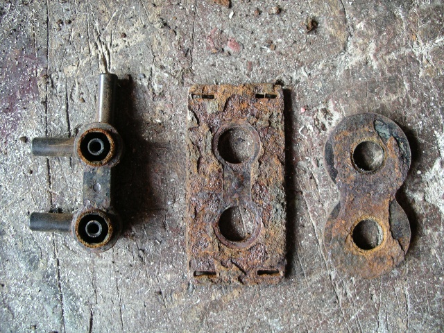

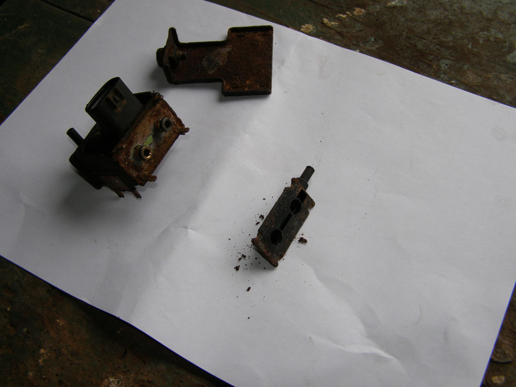

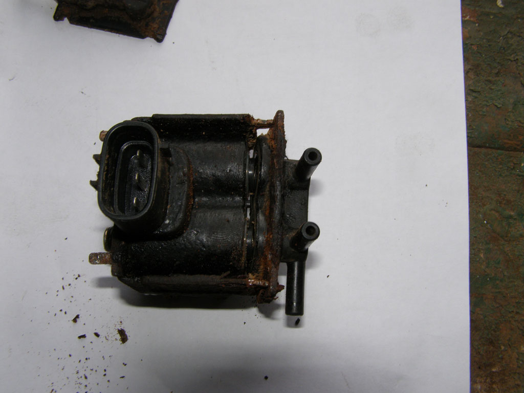

tak sem to rozmontoval...

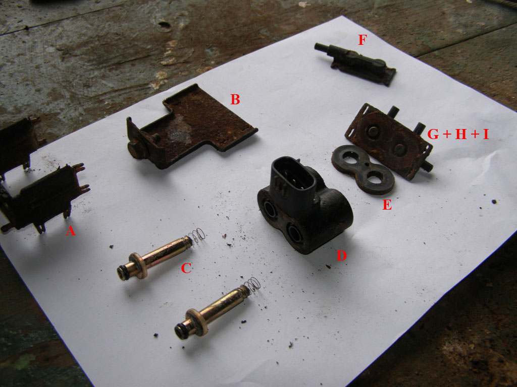

Re: Podtlakové přepínání 4wd

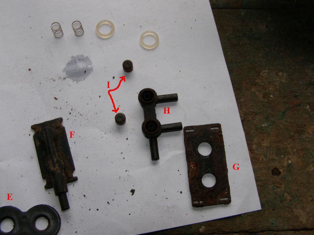

Tady jsem to pro moznou komunikaci oznacil pismenama:

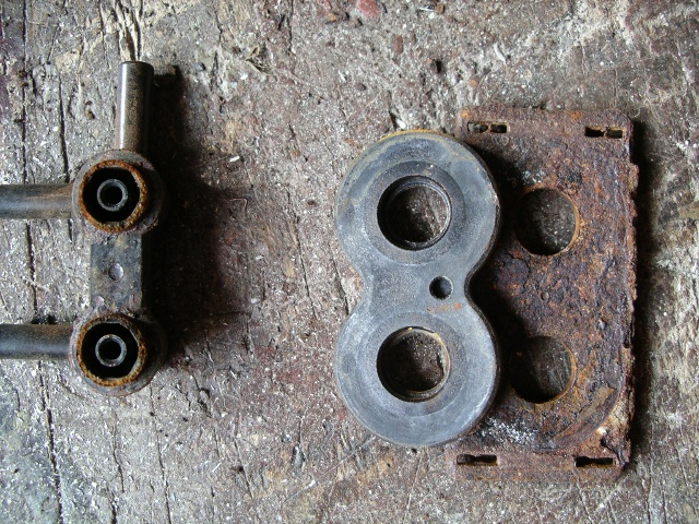

v mem pripade je duvod nefunkcnosti ventilu pro libero priznacny: rez.
dily E a H maji byt totiz pouze jeden dil, ktery je nalisovany na plechu G. jenze plech G korodoval a zvetsoval svoji tloustku, cimz ten plastovej dil roztrhl a vyrobil z nej dily 2 :( na plechu G byla skoro 2 mm silna vrstva rzi.
ja doufam ze to pujde nejakym dobrym lepidlem slepit. nemate nekdo tip na nejaky fakt dobry trvanlivy lepidlo na plast? vsechny kovovy dily sem odrezil, odrbal az na kov a natrel reaktivni barvou, ale stejne si rikam, jestli by nestalo za to dil G vyrobit z plastu a slepit to poradne v jeden celek s dily E a H. protoze ten kov bude casem korodovat znovu. jediny co by v tom mohl byt problem, aby se ten novy plastovy dil neprohybal a nevznikala tam netesnost mezi E a D. Co by ste k tomu radili?
Úplně jeden kus "EH" to asi původně taky nebyl, to by sotva šlo vyrobit. Nejspíš to do sebe bylo s přesahem nacvaknutý ... což ale je v podstatě jedno, protože ten přesah aby to drželo pohromadě už tam teď stejně není. Takže asi opravdu nezbývá než to nafest slepit. Náhrada dílu G plastem je dobrý nápad - pak bys mohl slepit kusy E+G+H k sobě, takže by to drželo velkou plochou. V tomhle případě bych se snad i vykašlal na festovní stahování třmenem A a použil bych tu samovolkanizační pásku (jestli ji nemáš, tak si ji kup - v Mongolsku se ti ještě bude hodit :mrgreen: ) Jako lepidlo v tomhle případě postačí klidně třeba Chemopren.
Druhá varianta je vrátit díl G zpátky, ale tam vidím problém s lepením, protože styková plocha dílů E a H asi bude dost malá. To by se dalo vylepšit tak, že by se zvětšily díry v G a buďto by se vyplnily hustým (dvousložkovým) lepidlem tak aby propojilo E a H, a nebo (kdybys lepil tekutým lepidlem) by se do díry přidal plastový mezikroužek, přes který by se díly slepily. Určitě bych moc nevěřil na slepení plastu se železem - rozdílná teplotní roztažnost spolu s korozí udělají svoje.
Já bych se osobně přiklonil k variantě 1, přijde mi podstatně snazší a ve výsledku i funkčnější a spolehlivější. A jestli máš zábrany dávat do Libera díly slepované izolačkou, doporučuji zblízka si prohlídnout nějakou formuli 1 :lol:
Tuti píše:Úplně jeden kus "EH" to asi původně taky nebyl, to by sotva šlo vyrobit
hele nevim jak to japoncici vyrobili, ale na obou tech dilech je zretelne videt ze se odervaly, zapadaji do sebe. Ale je fakt ze ten dil E ma na sobe v okoli der svar, takze cert vi jak to bylo puvodne...

Nicmene taky mi prijde, ze by E+H nemohly byt jeden dil - leda by to bylo dodatecne svarene skrz ten plech G. Kazdopadne je teda otazka, zda je duvodem nefunkcnosti ventilu nepohyblivost pistku (I) nebo to, ze ventil je v podstate deravy. Kazdopadne to ceka kazdeho - drive nebo pozdeji. Jedine co me udivuje je, ze to H neodpadlo samo uplne - vzdyt to tam nemohlo nijak drzet. Pistky by se ztratili a bylo by to na vyhozeni uplne...:(

hele to tam bylo tak narvany, ze sem si nejdriv vubec nevsim, ze je to praskly:) ta rez zmensila prumer der v tom plechu G, takze to tam drzelo celkem fest. musel sem to vypacit nozem

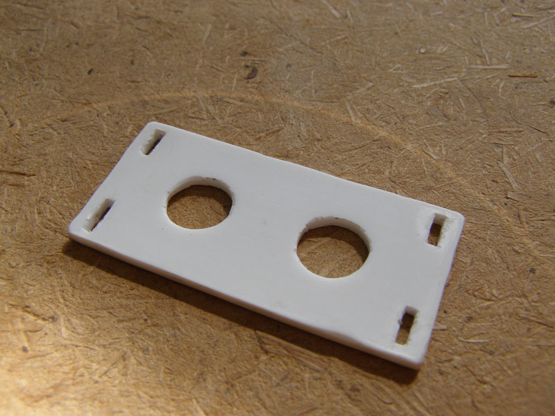

Dneska jsem byl u plastaře a sebral jsem pár odstřižků Krastenu v tloušťce 1 - 2 mm. Jestli ještě nemáš žádnou příhodnou destičku, napiš mi na SZ adresu a pošlu ti to.

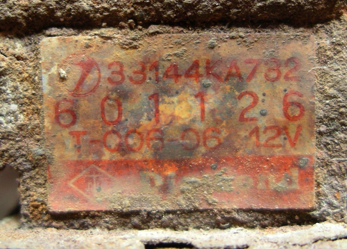

Jako kuriozitu prikladam nafocenou nalepku s typem, ktera na mem udesne rezavem ventilu vydrzela.

co se tyka ty nalepky, mel sem ji tam taky, ale temer necitelnou. predpokladam ze ma stejny oznaceni jako ta tvoje a trochu me udivuje, ze je na ni cislo dilu 33144KA732 ale v katalogu je uvedeny cislo 33145KA191

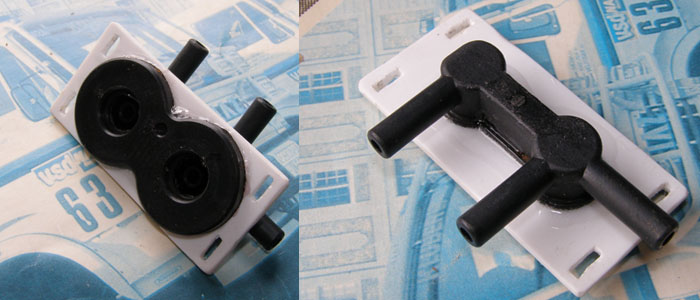

tak sem dily slepil s vyuzitim plastu od tutiho (moc diky):
pouzil jsem lepidlo na lepeni topenarskejch trubek (chemicke svareni) a drzi to fest. ale stejne nefunguje, chova se stejne jako predtim:(

Vzduchotesnost jsem overoval normalne foukanim do ventilu a ucpavanim vyvovodu. Pochopi tak clovek i jak to funguje a je zahodno vyzkouset i to, ze po sepnuti ti ventil skutecne ucpe vyvod do filtru - tzn. pistek (I) po dosednuti na (C) ho skutecne utesni a naopak po vypnuti ti utesni privod podtlaku na prislusnou stranu membrany. V zadnem pripade bych pistky nemazal, protoze vsude kolem nich proudi vzduch z podlaku - predevsim jeho vnitrkem a jakekoli mazani zpusobi ze se tam udela smes mazadla a prachu a tim se to zase ucpe. Ja sem valecky zvrchu vylestil malym dratenym kartackem a filcem (modelarske naradicko se obcas hodi i na Libero :) ), zevnitr jsem se je snazil vycistit a jemne vybrousit smirkem. Uvnitr pistku (coz je v podstate takova cepicka) musi byl plastova pulkulicka, ktera ucpava vyvod podtlaku. Urcite zkontroluj ze ti ventil spina na stole - staci k tomu jakekoli trafo od vietnamcu, ktere umi 12V, dva dratky a trochu trpelivosti. Vhodne je zkontrolovat i to, ze se ti v privodnim konektoru skutecne prepina 12V mezi pravym a levym pinem - prostredni je zem - pri stisku prepinace na radici pace. Pokud tam bude vyrazne min nez na baterce znamena to, ze je tam cestou nekde prilis velky odpor, coz by mohlo znamenat, ze civka spatne spina.
